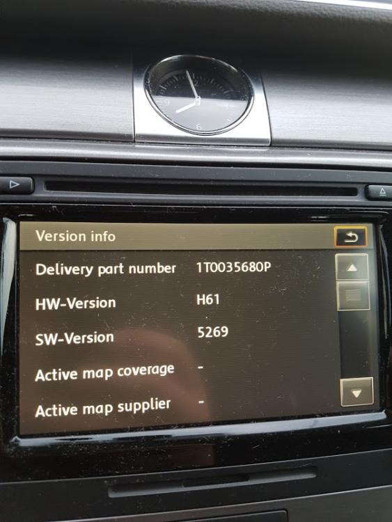

De ceva timp incerc sa imi fac update la hartile de la RNS 510.
Pana acum am reusit doar sa raman de tot fara navigatie.
Am facut up date prin metoda SD dar tot imi cere CD-ul navigatiei.
Asa arata dupa ce am incercat prima oara sa fac update.
Dupa a doua incercare nu am mai facut verificari.
Intrebarea mea e daca trebuie ceva in plus fata de update avand in vedere ca nu prea pare ca mai am la ce face update.
