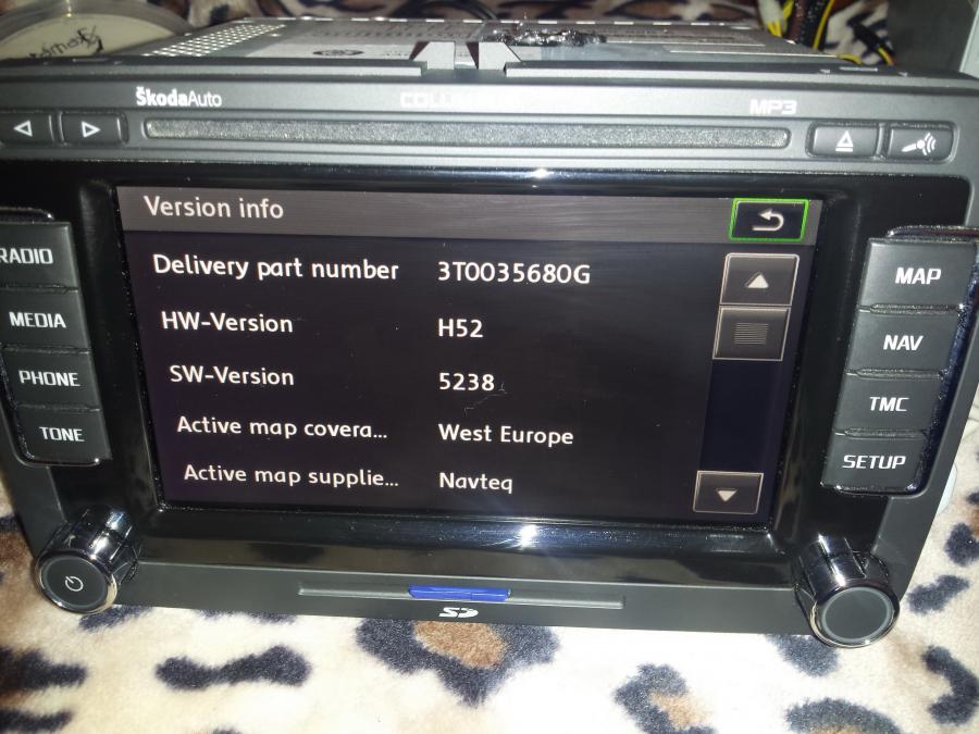

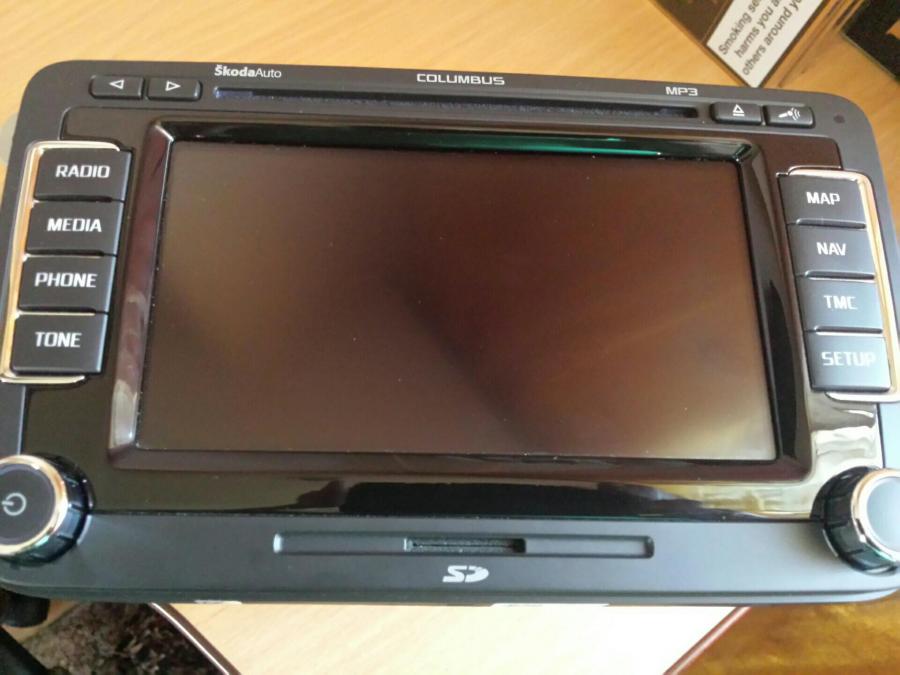

Salut! Voi primi in zilele urmatoare o navigatie Columbus pe care vreau sa o montez in locul sistemului Amundsen+ pe care il am din fabrica la Skoda Superb facelift 2014. Exista risicul sa am probleme cu bateria masinii dupa schimb?
Unitatea actuala are bluetooth integrat iar daca voi monta sistemul Columbus voi avea nevoie de o unitate bluetooth care sa fie montata sub scaunul pasagerului din dreapta fata. Aveti idee daca sunt deja cabluri acolo si doar montez unitatea bluetooth sau este nevoie sa iau unitatea si cablurile aferente de pe o Jetta 2014 care are modul bluetooth sub scaunul dreapta.
Daca fac schimbul asta intre Amundsen si Columbus plus modul bluetooth mai este nevoie de ceva pentru a fi totul functional? Multumesc.
Am atasat cateva poze cu unitatea pe care o cumpar.

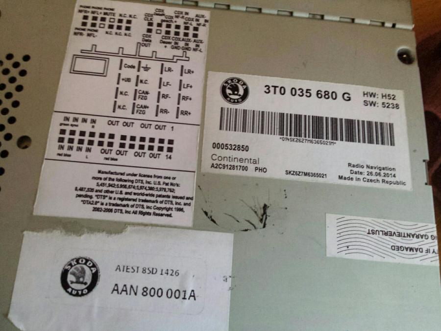

@catalin-m- Grija mare. Eticheta nu pare a fi cea originala. Se vad cu ochiul liber diferentele. ;)

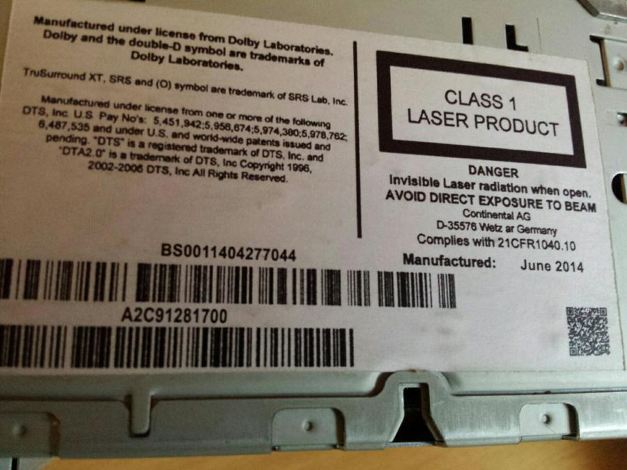

Multumesc pentru atentionare, am vazut si eu ca exista o diferenta de nuanta intre cele 2 etichete dar e posibil sa fie si ceva normal. Mi-ai putea spune daca mai am vreo metoda sa verific data de fabricatie, tin ca navigatia sa fie cat mai noua iar asta apare ca 2014.
Daca mai sunt colegi care au comparat sau cumparat Columbus/RNS510 si isi poti da cu parerea despre unitatea din poze ii rog sa o faca. Multumesc.
Salut
Daca nu ma insel la versiunile A.B.C langa butonul eject e butonul ala de microfon ca in poza ta, iar de la Versiunea D in sus e o steluta si la alea sunt ecrane LED!
Din cate stiu eu, versiunea D (cele cu led), sunt fabricate incepand cu anul 2010 sau 2011
Deci navigatia din poza ta, cred ca e fabricata inainte de 2010
Sa ma corecteze cineva in cazul in care gresesc!
Sfatul meu e sa ei un rns 510 led daca tot dai banii
Modificat de duduratoy
george99xxx
RNS Columbus vers A si B arata ca in poza de mai jos, ce are Catalin M este vers G, deci cu LED. Eticheta este OK.

Vezi daca sunt la fel,seria de pe eticheta cu cea pansonata pe carcasa metalica si o poza ar fi buna cu Version Information in test mode!
@george99xxx este Columbus versA si pe led,de obicei Columbus are o diferenta de litere fata de RNS510,fiind acela HW.

La o privire mai atenta, eticheta nici macar nu este taiata drept. (partea de sus):biggrin:
Multumesc pentru observatii, mai astept pareri.
Ma uit ca totusi in ultimele 2 poze postate de mine apare aceeasi data de fabricatie pe etichete diferite inclusiv acea serie A2C91281700 iar pe eticheta din poza 4 apar in dreapta sus aceleasi coduri ca in prima poza cu modul de test.
Sa fie de bine sau nu?

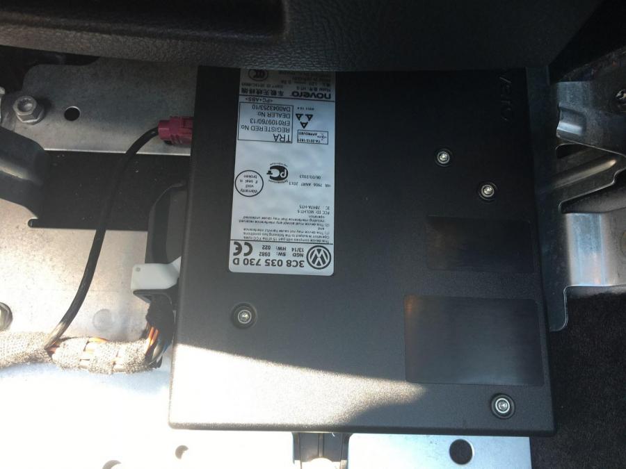

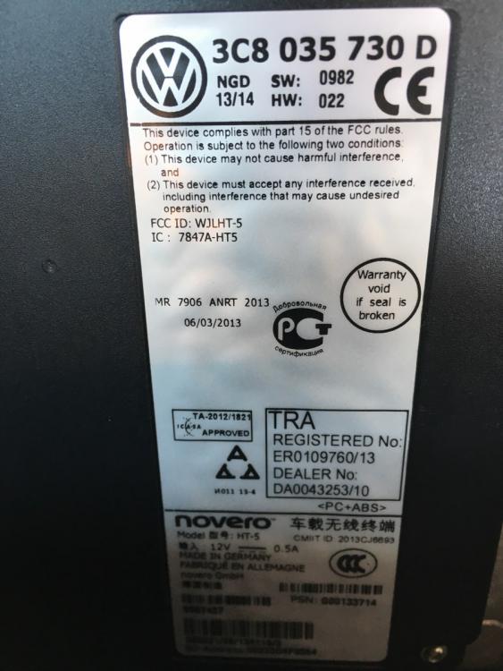

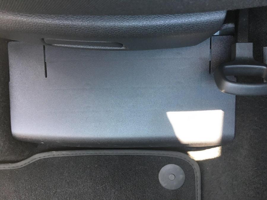

Revin cu o informatie surpriza pentru mine. Am descoperit din greseala azi sub scaunul pasagerului fata ca am o capac de plastic pe care pana acum nu l-am vazut sau l-am ignorat, eu ma uitasem sub scaunul respectiv si am vazut pana acum doar sertarul de sub scaun. Am tras de capacul respectiv si am descoperit ca sub el este bine mersi montat din fabrica un modul bluetooth 3C8035730D. In cazul asta nu mai am nevoie sa montez alt modul, doar navigatie Columbus. :biggrin:
Exista riscul sa am probleme cu bateria masinii dupa schimb?
Daca mai sunt colegi care au comparat sau cumparat Columbus/RNS510 si isi poti da cu parerea despre unitatea din poze ii rog sa o faca, luni o primesc. Multumesc.
Modulul asta daca l-ai avut acolo din fabrica si asa pare iti merge cu Columbus perfect. Si nu i sa iti descarce bateria. Este plug in play montajul la navigatie . Modulul e premium si are si wi fi daca nu ma insel.
