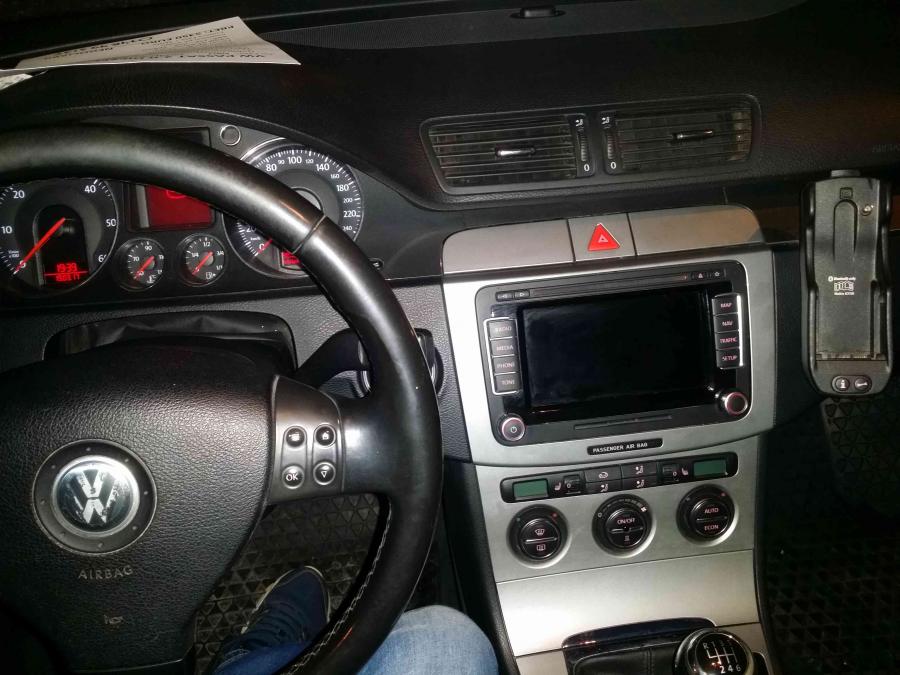

Salutare. Am cumparat un passat 2006 b6 recent din austria...este dotat cu navigatie, senzori fata/spate ..dar atunci cand intra in modul parcare fata/spate nu afiseaza nimic(ecran negru) doar liniile de ghidare ale volanului..pot schimba ceva sa revin la afisajul cu masina desenata..nu am camere nici fata nici spate.
Ce navigatie e? Tu nu ai OPC doar PDC .

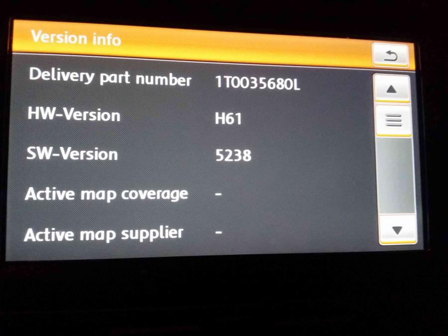

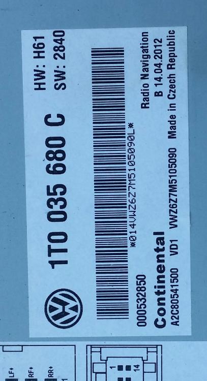

Salut,sunt nou pe forum.am cumparat un passat b6 cu navigatie cred rns 510 din 2012 fabricat  si merge foarte greu trebuie oare soft nou?
Pune o poza la aparat si citeste cum vezi detaliile aparatului si softul de pe el. Citeste si unde te împotmolesti te ajutam
Hw version h61 sw version 5238
Si asta scrie pe carcasa navului  1t0035680 c hw h61 Sw 2840
Continental vwz67m5105090
Poti incerca o reinstalare. Sa pui tot 5238 sau chiar 5274 .
