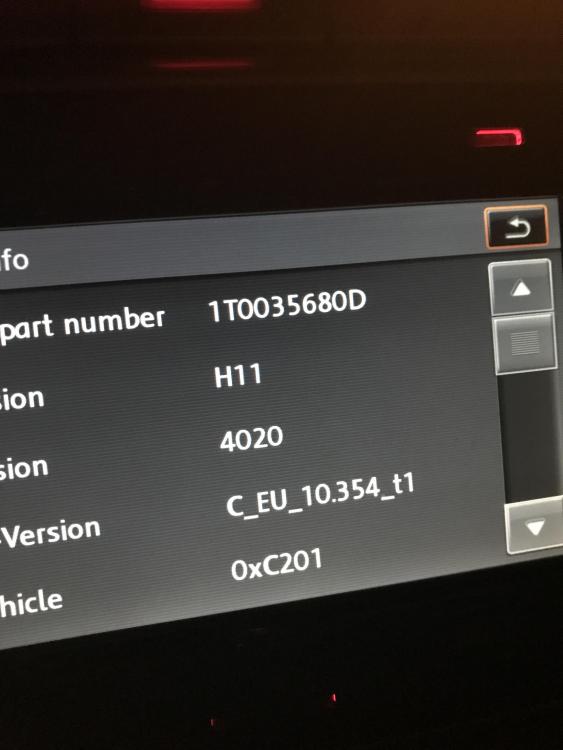

Salut ! Am citit si eu cat am putut pe aici, insa n-am gasit ceva care sa reflecte si buba mea. RNS-ul 510 (1T0 035 680 B) de pe un Passat CC a luat-o razna si se restarta incontinuu. I-am rescris un soft aferent, gasit aici (EU_4020a_FW_60_35_5), si si-a revenit. Dar am ramas fara hartile pentru navigatie si nu dispun de un DVD original. Am incercat procedura cu map tools 2, procesul s-a derulat normal, insa nu s-a instalat nicio harta si cere in continuare dvd-ul original. Intrebarea mea e: procesul asta cu map tools e valabil doar ca sa faci update hartilor existente pe RNS sau ar trebui sa le si instaleze in cazul in care nu exista deloc ? Mentionez ca acum, la informatii, pe RNS apare la part number: 1T0 035 680 D, in loc de 1T0 035 680 B. Cum ar trebui sa procedez pentru a reinstala hartile ? Multumesc anticipat.
Modificat de mmg
Citind procedura cu sd tools maps discutată de mii de ori cred. Pune 5238 vers .
