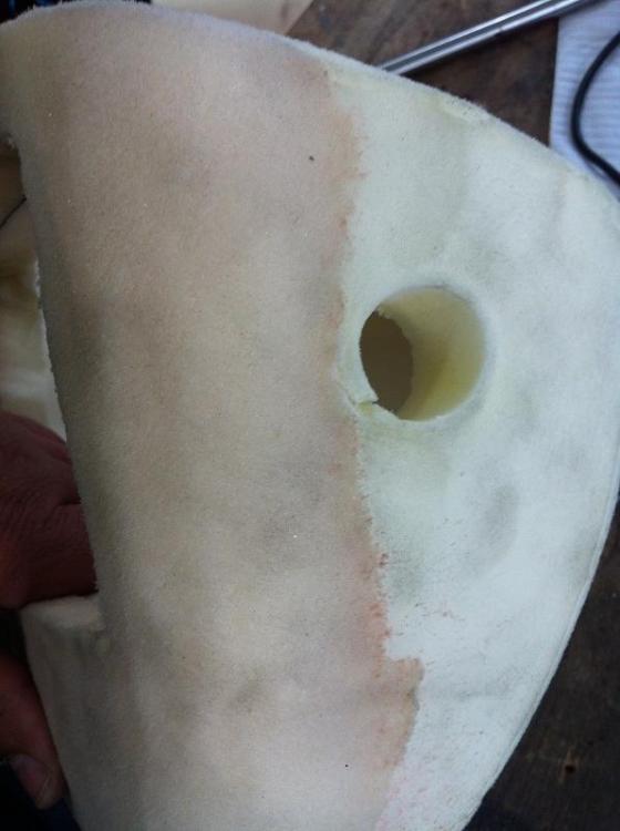

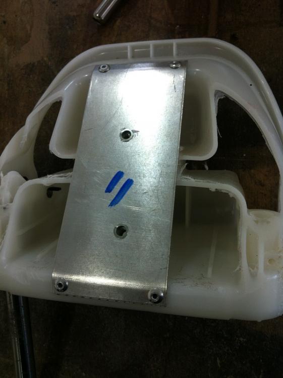

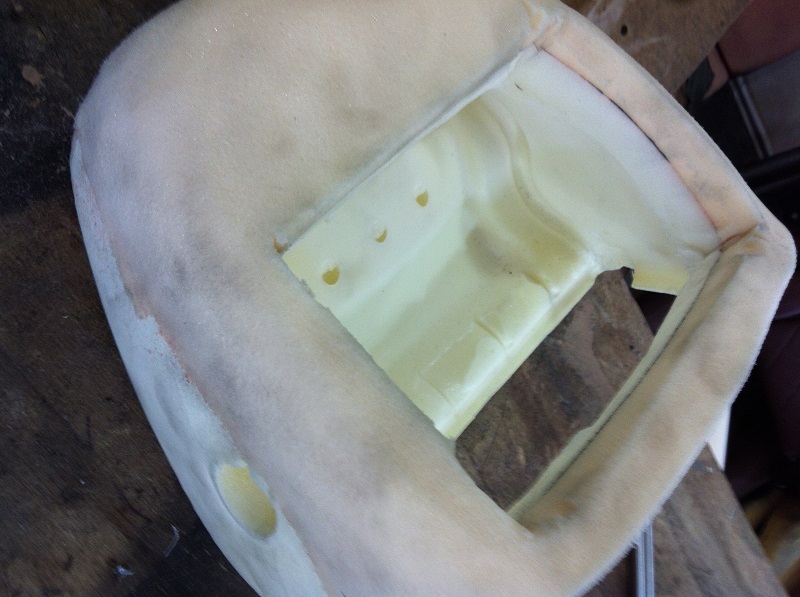

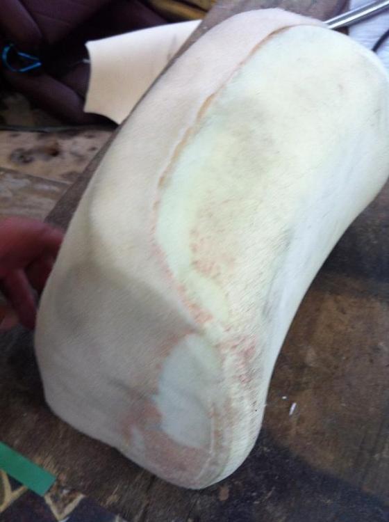

Mecatronic am vazut si cu rez 800x480 montate. Si arata ff bn. O sa fac si eu acest retrofit mai ales ca pe touran il aveam dar cu navi android.
Problema este dimensiunea tetierei, ( majoritatea Audi, Passat B6, CC) ,nu incape monitor de 7", care are rezolutie 800x480 , la 5.8" suntem la rezolutie 400x234 chiar la Alpine , Clarion, Kenwoood. ( la un buget de 2000lei)
Tetiera de CC a fost facuta custom sa incapa cel mai mic monitor de  5,8" ( Alpine e cel mai subtire dintre toate):IMG_3465.JPGIMG_3464.JPGIMG_3462.JPGIMG_3460.JPG
Se vad perfect daca folosesti sursa DVD audio din RNS sau alt DVD care permite orice format de pe net ( folosesc frecvent Dietz BOA si Ampire)
