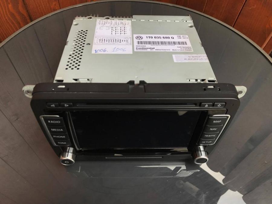

Buna seara, am achizitionat de curand un RNS 510 modelul 1T0 035 680 Q FW 5274, vanzatorul a zis ca e mode cu SSD 40gb, model martie 2016, hartile sunt v11 care urmeaza sa le updatez la v14.
Intrebarile mele
1. Cum aflu daca este SSD sau HHD
2 daca iau un DVD cu hartile v14 se poate face upgrade la v14?
multumesc
