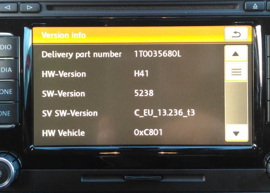

FW 5238 by josi instalat ieri fara probleme:

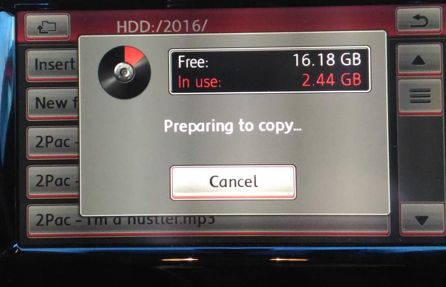

Am o banuiala ca e ceva de la HDD asa ca am verificat partitia de muzica:
Calculele mele dau cu virgula, cu 3 partitii la fw 5238 nu ar fi trebuit sa am cea de muzica in jur de 13gb?
Ma gandesc ca nu e suficient de mare partitia pt maps si/sau POI si de asta nu imi merge.

pe un hdd de 40gb(cum presupun ca aveti pe vers C)ar trebui sa fie 18,62gb Muzica;9,31gb Maps;9,25gb POI...
