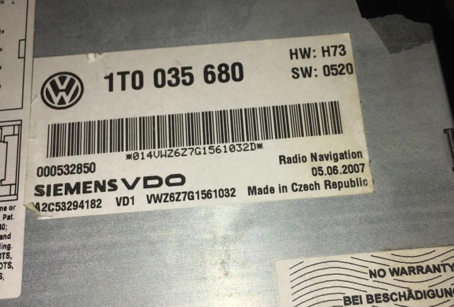

Va salut!
Am facut o bocana...
Passat B6 2006, cauia i s-a facut retrofit cu un RNS 510 si mergea.
Am dorit firmware nou, am incercat versiunea 5238
Desigur, am primit eroare la Gateway - 202
Am folosit FW Fix, iar aparatul a pornit.
Problema este ca nu mai merge touchscreen-ul si aparent nici sunetul (nu prea pot verifica, fara touch).
1T0035680 (fara nici o litera) scrie pe eticheta, produs de Siemens VDO.
HW H73
SW 0520
Ce fix ai folosit? Ai incercat si cu cel pt gateway?
Trebuie sa incerci inca o data upgrade de fw. Fix-ul nu a facut decat sa-ti reporneasca navigatia. Posibil problema sa fie de la dvd sau de la lentila laser
