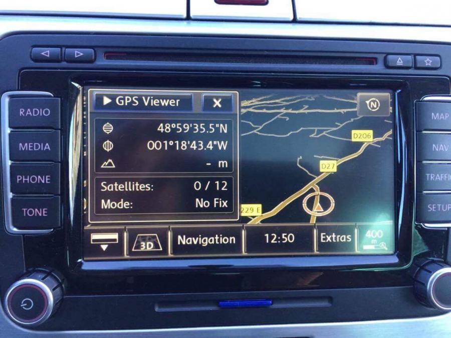

Seara buna tuturor! Am si eu o problema cu o navigatie RNS 510 care este montata pe un Passat  din 2010 si care a mers perfect pana acum 3 zile iar acum cand ii dau pe harta imi arata ca sunt prin Germania si nu isi face localizarea. ( pozitia curenta unde sunt ) S-a mai lovit cineva de aceasta problema? Si ce rezolvare ar avea? Am atasat si o poza. Multumesc.
Da normal ca sa mai lovit. Nu te-ai obosit sa cauti in topic. E dusa antena gps. Iti trebuie alta.
Am cautat dar nu m-am gandit sa caut strict "antena gps" scuzele mele daca nu am cautat cum trebuie. Am uitat sa mentionez ca este un Passat CC .... aveti idee cum se demonteaza antena de sus de pe plafon?
Nu are importanta masina. Cauti pe olx google etc o antena cum e in poza cu mufa fackra si o bagi in bord dreapta sau pe colt la parbriz dreapta sus-jos unde iti place mai mult. E pina in 90-100 lei maxim una. Avem si in București colegii care vand asa ceva.
