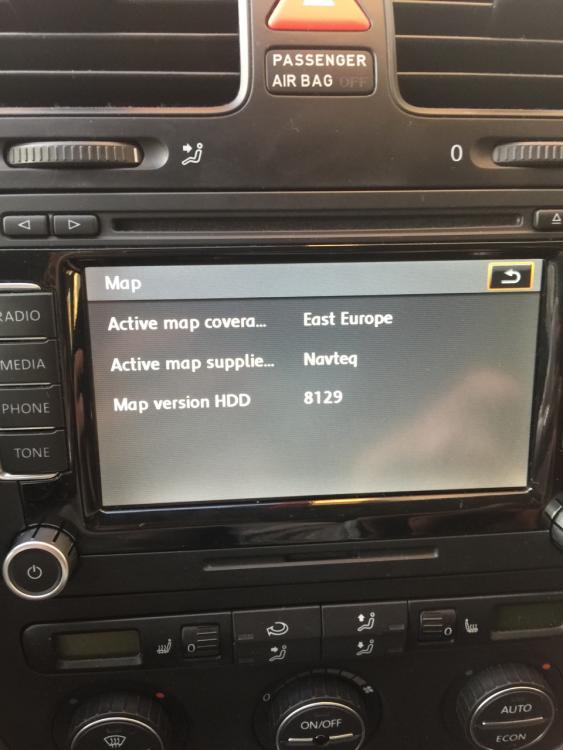

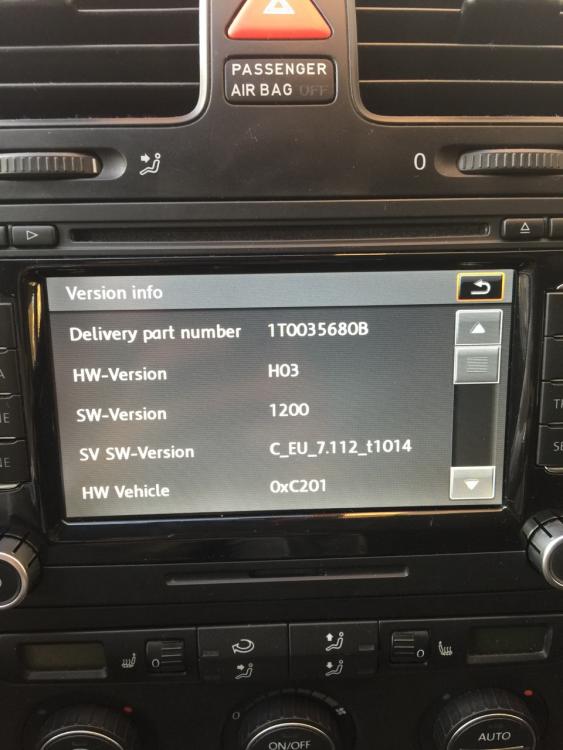

Am un RNS 510 si din ce imi apare versiune SW este cumva 1200 ?? Mi se pare totusi veche rau.
Atasez niste imagini.
Versiunea ta de FW e 1200 si versiunea de harti e v11
Totusi nu stiu cum au fost instalate hartile la tine, tu la FW 1200 ar trebui sa ai doua partitii si dupa hartile v10 iti trebuie trei partitii, adica un FW de la 3xxx in sus
Daca vrei harti mai noi iti trebuie update de FW
Sa ma corecteze cineva daca gresesc
Modificat de duduratoy
Instaleaza FW 5238, este o versiune by josy, care merge pe orice versiune de rns
Dupa care poti instala hartile v13, cd version 8350, europa de est

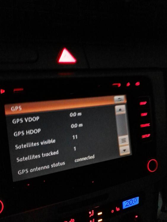

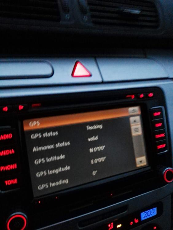

Am un Passat b6/3c 2008 , am updatat firmwareul RNS510 la 5238 urmand pasii din acest link.
Am copiat hartiile v13. Dupa o luna de zile de functionare normala, la introducerea unei adrese , navigatia a inceput sa imi arate mereu ca sunt offroad .
A mai intampinat cineva problema aceasta?
Multumesc !
On 10/22/2016 at 10:26 PM, nykky42001 said:
Ti-a murit antena. Vezi daca/cati sateliti iti gaseste. 99% e antena care ti-a lasat setata locatia la ultima adresa cunoscuta. Incearca cu o alta antena sau verifica statusul antenei din meniul ascuns al navigatiei sa vezi daca e detectata ca si conectata sau deconectata. Asa am patit si eu si a fost antena.
Revin cu detalii,  se pare ca antena e conectata însă nu își ia coordonatele.
Poate fi de la upgrade-ul de firmware ?
Am încercat resetul ,problema rămâne :(.
Mulțumesc
Da un reset la aparat. Tii apasat pe sageti stanga-dreapta si buton info colt dreapta sus.

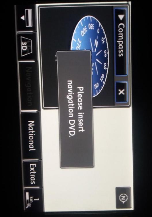

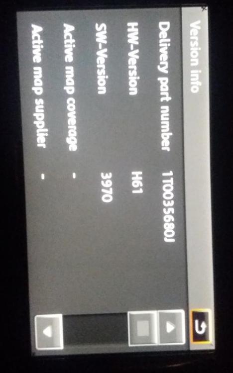

Am tot citit zilele astea pe forum si nu am gasit rezolvare la prb mea. Am un Passat B7 2012 ..camera spate cu linii de ghidaj in functie de unghiul rotilor si full comenzi pe volan. Am incercat sa fac un update la harti dar nu m.am documentat f bine ptr ca mi s.a apus sa bag DVD.ul ai instal... in timpul procesului de install mi.a dat eroare si cd.ul afara. Acum nu imi mai pot folosi navigatia. Daca schimb fw imi afecteaza fct camerei si cum fac sa recapat navigatia pe fw 3970?  Va multumesc.
Cu respect.
Cauta firmware 5238 il instalezi asa cum am scris in urma cu ceva pagina. Nu o sa iti afecteze functiile camerei stai linistit. Citeste si o sa gasesti toate informatiile
