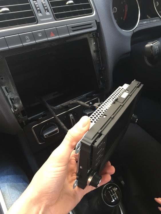

On ‎4‎/‎13‎/‎2016 at 7:38 AM, motanul lenes said:
Clodius, multumesc pentru raspuns.. Intre timp am mai facut spaturi, am descoperit noi imagini cu sistemul Discover. Se pare ca nu se poate sau daca se poate e mai complicat. Din imagini rezulta ca sistemul de fixare in bord este diferit,xxx.jpg
On ‎4‎/‎13‎/‎2016 at 8:08 AM, F l o r i n said:
plus scoaterea CP-ului (component protection) - din pacate aceste unitati nu sunt plug and play.
Intre timp am mai studiat putin. Sistemul de prindere in bord al displayului se potriveste, e acelasi ca si la RNS, pentru Polo. Imaginea din postul citat e pentru Golf, se pare. Deci, mecanic s-ar putea adapta un rns 510. Mufa sa zicem ca s-ar putea bricola una  de RNS 510. Dar ce facem cu scoaterea CP ? Din ce am citit pe forumuri straine, se pare ca nu prea s-a reusit upgrade la sistemul Discovery daca masina nu a fost echipata din fabrica, din cauza noii politici de protectie a VW. Ideea e ca as monta RNS 510 sau Discover media pe Polo 6c, insa nu am idee daca va putea si functiona partea de navigatie, din cauza CP....
