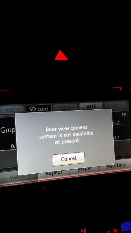

Nu stiu nimic daca e aftermarket...eu am luat masina personal din germania si era direct cu problema asta...unitatea functioneaza ca si cum nu ar fi pe masina...de sateliti...se aud toti, doar ca mereu trebuie sa pornesc eu unitatea, nu porneste cand bag cheia in contact..cand scot cheia tot eu trebuie sa opresc, nu merge camera pe spate decat cand se conecteaza cu masina ceea ce se intampla foarte rar.
Eu caut pe cineva bun in zona bucuresti ca am ceva treaba pe acolo in luna iulie si daca tot merg...sa rezolv si asta. La botosani am fost si a zis sa trebuie alta interfata..s.a chinuit vreo 2 ore...dupa a zis sa vorbeasca cu cineva sa.i dea alta interfata...si s.a lasat pagubas. Si de asta vreau pe cineva bun ca sa ma poata rezolva intr.o zi.
Cand se conecteaza cu masina merge camera 5 min dupa apare chestia asta.
Stii cumva ce versiune de firmware ai? Ai facut pana acum vreun update?
De asemenea, unitatea ce versiune este?
Busola iti apare in bord, atunci cand navigatia functioneaza?

Am pus eu versiunea 5238 in speranta ca o sa mearga, el nu avea facut update niciodata. Si nu s.a schimbat cu nimic...busola in bord imi apare numai cand se conecteaza cu masina, in rest nu apare nimic.
