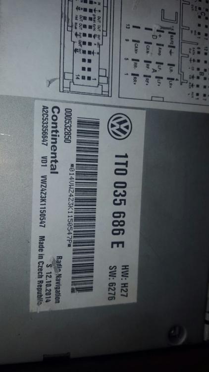

Vreau sa achizitionez un rns 510 an 2013 va rog sa ma ajutati cu un sfat am gasit versiune "P" si "H" ce ma sfatuiti??
cea mai noua.... respectiv P
