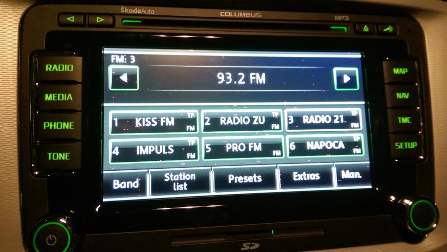

svg_gabriel10
@Al, am bifat si salvat "coding accepted". Nu am inteles de ce mi-a aparut mesajul  din poza nr.3 (modul neinitializat)...
Poate fi asta o cauza pentru eroarea de DVD? (Sorry daca pun intrebari aberante).

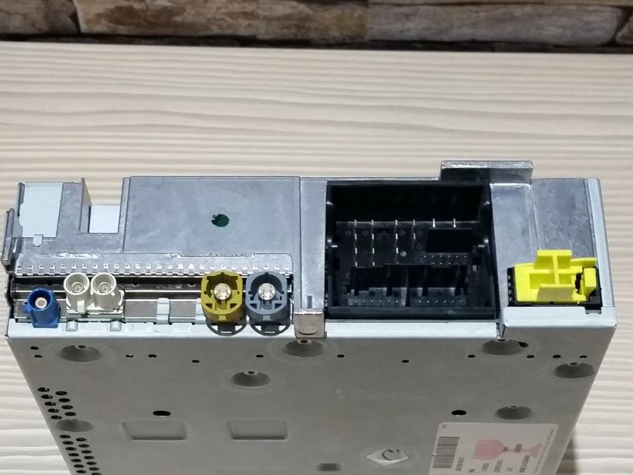

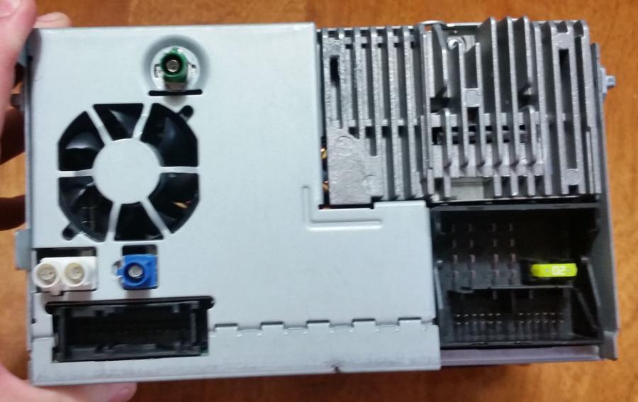

Oare se poate monta RNS 510 pe Polo 6c? Intentionez sa vand actualul Polo 6r, si sa achizitionez Polo 6c, insa bugetul nu permite sa adaug navi in configurarea masinii. La prima vedere, cu o rama de Polo 6r ar merge. Dar nu stiu cum sant suruburile de prindere, daca e aceeasi mufa, ce complicatii poate genera unitatea media de pe 6c, care este in torpedo..... Alta necunoscuta ar fi daca ar putea aparea conflicte intre RNS si masina, gen consumarea bateriei cum se intampla mai de mult cu navigatii mai vechi pe masini mai noi...
Nu cred ca s-a studiat problema asta pana acum, insa daca ar merge, as pastra actualul RNS, pentru viitorul Polo, care va veni cu RCD Composition

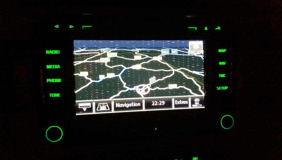

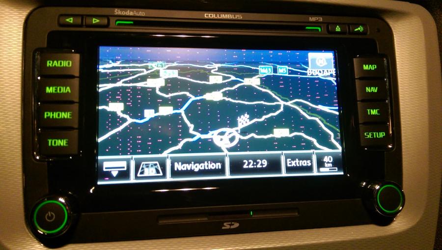

Salut, de curand au aparut pe ecranul navigatiei niste puncte, linii colorate.Stiti care ar fi problema?
@motanul lenes Eu zic ca se poate , atat timp cat din configurarea initiala se poate poate pune ca sistem Discover Navigation system.
@dani_boy66 Au murit pixelii de pe ecran. Trebuie schimbat display-ul
Clodius, multumesc pentru raspuns.. Intre timp am mai facut spaturi, am descoperit noi imagini cu sistemul Discover. Se pare ca nu se poate sau daca se poate e mai complicat. Din imagini rezulta ca sistemul de fixare in bord este diferit, iar mufa de pe unitatea media este alta, ceea ce ar implica inlocuirea acesteia si, eventulal prelungirea cablajului din zona torpedo, unde este amplasata unitatea media, pana la consola centrala. - asta daca electric este posibila modificareaxxx.jpg$_57[1].jpgRNS510_Back_zpsv8ezi4ac[1].jpg
plus scoaterea CP-ului (component protection) - din pacate aceste unitati nu sunt plug and play.
