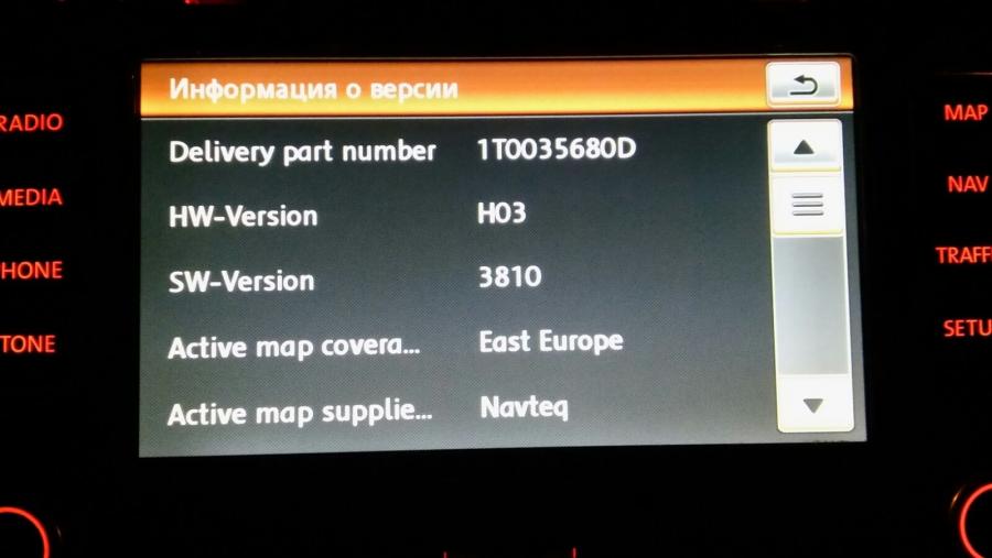

Va salut, imi poate spune cineva precis daca pot instala v13 pe un RNS 510 fabricat in 2008 cu specificatiile urmatoare?
Delivery part number: 1T0035680 D
HW-Version: H03
SW-Version 3810
Exista vreun risc sa nu mearga instalarea si/sau functionarea?
Cu respect.
Da, se poate fara probleme. Daca instalezi prin metoda clasica de pe DVD nu este absolut niciun risc. Daca faci prin metoda SD card, exista o sansa infima sa se strice ceva, insa nu iremediabil.
svg_gabriel10
@Clodius, multumesc, folosesc DVD. Vroiam sa stiu in princicpiu compatibilitatea hartii cu HW si SW, sa nu dea vreo eroare sau sa ramana "in plop"
Cu respect.

Din pacate nu am putut instala harta v13, datorita mai multor factori:
* CD/DVD Error;
* CAN coded incorrectly;
* Navi nu era setat in calculatorul masinii;
* pe eticheta RNS-ului pune Delivery part number cu "xxxxx680 B", iar in meniu/diagnoza e cu "xxxxx680 D"
Revin maine cu detalii din diagnoza.
