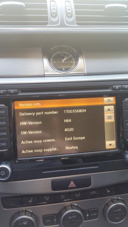

Am si eu o intrebare. Am achizitionat recent un VW Golf 6 care are din fabrica (2012) un RNS510 cu urmatorul status:
HW-Version: H64
SW-Version: 4020
Maps: West Europe/Navteq/7690 (V8)

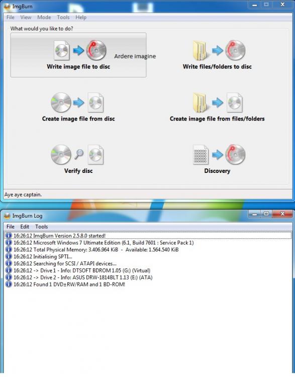

Salut, caut samariteanul milos!
Am ars o gramada de Verbatim DVD+R DOUBLE LAYER 8.5GB 8X,
cu ImgBurn setat la 1x, fara alte setari la program.
Bag DVD-UL in unitatea de scriere,
aleg din program Write imag file to disc,
aleg calea unde se afla imaginea CD_8350 V13
ard DVD-UL si da eroare cad il bag in navigatie.
Am cumparat si un DVD  cleaning disc HAMA, de stergere si nimic.
Imaginea iso V13 cd_8350 est map
Navigatie Passat 2011
HW-Version H61
Am SW-Version 3980
Map version HDD 7690
Unitate ardere PC ASUS
Help va rog frumossss - See more at: http://gpszone.ro/forum/viewthread.php?thread_id=4540&rowstart=120#sthash.6DAvZXcf.dpuf
Nu te mai chinui cu DVD DL. Trebuie sa instalezi hartile de pe card cu map tools si, daca tot nu merge, desfaci unitatea optica pt a o curata cum trebuie, nu cu cd de curatare.

Revin cu rezultatele pentru "HW-Version: H64"/"SW-Version: 4020":
- am luat un DVD+R DL Verbatim
- am scris imaginea East Europe V13 cu ImgBurn, fara a schimba vreo setare (am verificat totusi ca la final booktype-ul sa fie default-ul DVD-ROM). Scrierea s-a facut la viteza de 4x (minim suportata de DVD).
- cand a fost gata am luat DVD-ul si l-am bagat in unitate in masina;
- dupa cateva secunde m-a intrebat daca vreau sa actualizez hartile sau se le folosesc de pe DVD.
- am ales sa le actualizez si pana sa ajung la lucru (aprox 30 min) le-a copiat pe HDD si am scos DVD-ul.
- intradevar la Version Information acum am V13 East Europe.
Multumesc tuturor pentru sfaturi! ^_^
