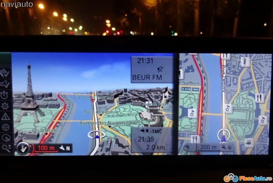

De ce nu apar cladirile 3D pe rns 510, ca la audi?
Am un rns 510 HW 61, SW 3970 cu litera D.
E de la versiunea de FW, sau pe rns 510 pur si simplu nu sunt harti cu cladiri 3D?
Acum am instalate hartile v13, nici pe v12 nu apareau 3D.

La ce audi ai vazut cladirile? Nu cumva avea MMi cu google?
Are un prieten A6 din 2010, si se vad cladirile ceva in genul
Si eu ce te-am intrebat? Ai vazut tu un rns 510 cu google maps?Nu exista inca doar daca iti pui ceva dedicat cu android.Asta vorbind de Vw nu de Audi
Pai eu ma gandeam ca tine doar de hart
El nu are internet pe masina, nu stiu daca are legatura dar
eu credeam ca e de la harti
nu, nu are legatura - alte unitati, alt hardware, alt software.
