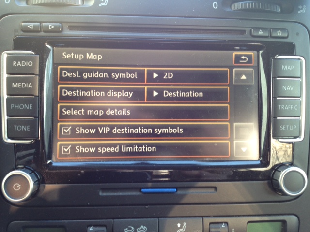

Vezi in Settings -> Navigation sau Maps -> show speed limit
Sorin Dumitrascu
Nici mie nu-mi apare speed limitation. Am facuta update de la FW5238 la 5274 si degeaba. Tot nu apare. E cumva de la versiunea de harti. Am v13. S-a mai plans cineva de pe forum ca a updatat hartile la v13 si nu mai are speed limitation. Stie cineva cum poate sa apara in meniul RNS functia asta?
La mine ba apare, ba nu apare limitarea de viteza...presupun ca nu stie peste tot ce limitare e. Am v13 Western Europe.

Doar intreb, cand intrati la setarile de harti v-ati uitat sa dati de bara de scroll mai jos? Daca este activa optiunea este doar o chestiune de harti

La altii este sub optiunea show vip destination symbol. Eu nu o am. Daca instalez alte harti o sa apara? Pentru cei care intreaba despre 5274. L-am instalat eu. E ok. Nu sterge muzica, harti, poi, sterge numai destinatiile salvate de voi si are Vim. Parca porneste un pic mai greu, sau poate e de la gerul de afara.
Modificat de Sorin Dumitrascu
Cum de ai speed limit? Ce harti ai bagat? Adica de unde
Sunt hartile V13 Est CD_8286, dar instalate prin varianta DVD+DL, nu prin varianta cu card. Poate din cauza asta sa nu apara la tine speedlimit.
Vezi sa nu uiti ca ai si un scroll acolo in dreapta in meniul din poza...
