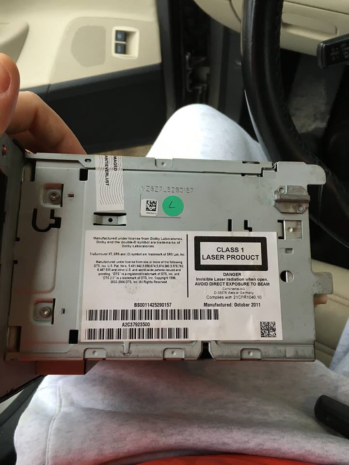

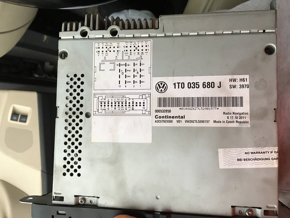

buna ziua.
am si eu o problema la care va rog sa ma ajutati.
am un RNS 510 si as dri sa ii fac update de firmware si video in motion.
am incercat cu ce am gasit pe net dar nu reusesc
ma poate ajuta cineva ?
aveti poze in atach
post-134363-0-07091600-1453280070_thumb.
post-134363-0-63283100-1453280070_thumb.
post-134363-0-15084100-1453280071_thumb.
post-134363-0-62640600-1453280071_thumb.
post-134363-0-16928600-1453280072_thumb.
Fa update la ultima versiune acceptata 5xxx.
daca nu te descurci, vezi la prestari servicii.
