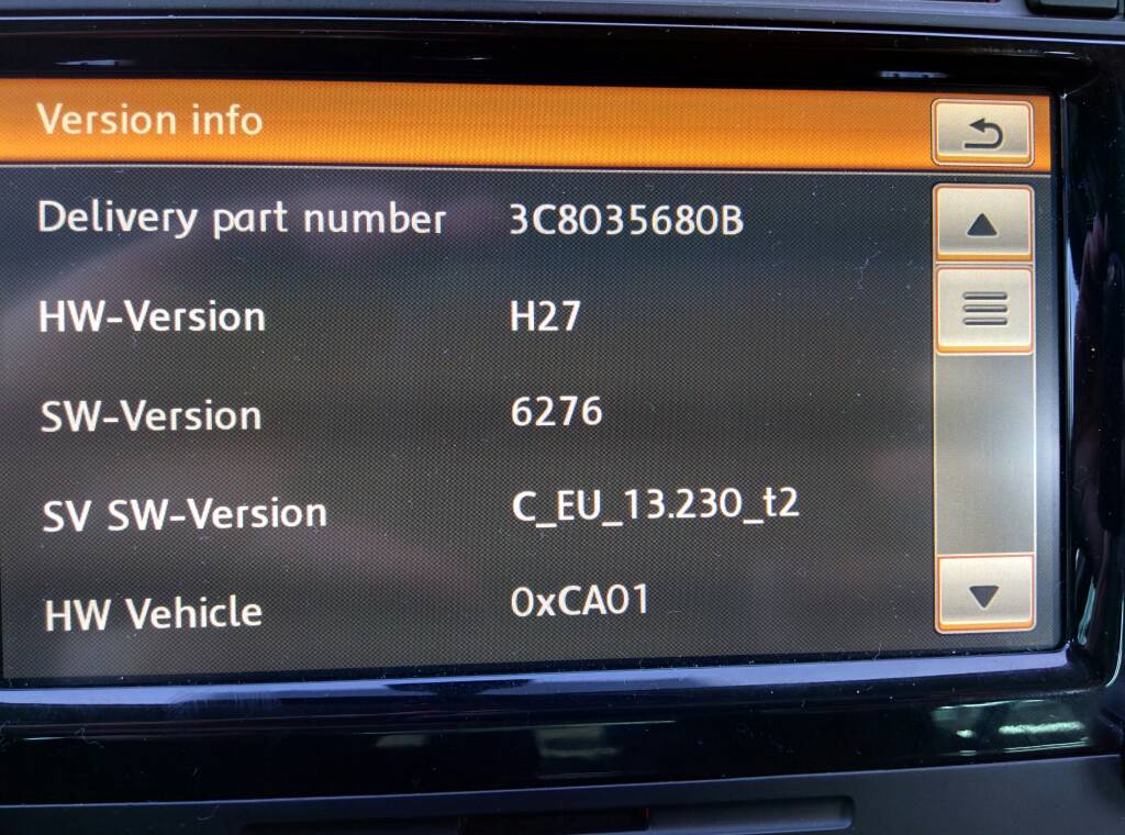

Am si eu o dilema.Am achizitionat recent un Tiguan din 2010. Cautand pe net sa fac update de software si harti am gasit diverse legate de cum sa cauti ce model de RNS 510 am.Dilema mea este ca nu ma prind ce cod este cel de la Delivery Part Number ( am vazut ca de obicei incepe cu 1T00...),post-163313-14526905703971_thumb.jpgpentru ca ,dupa HW pare un C12 (ciudat,pentru ca e din 2010 masina) .Poate ma lamureste careva. Multumesc
Al meu aparat RNS510 are codul 1T0 035 686 dar fără literă în coadă....
Este modelul 2014-2015, are SSD de 40 GB in loc de HDD. Probabil a fost pus ulterior sau inlocuitcc3242440337875ac505a52433078897.jpg
Modificat de Clodius
Am inteles.Masina e originara Olanda,dupa VIN nu apare ceva de genul asta,dar e ok. Poti sa imi zici si ce versiune este? C12 sau C14, OxCA01 ar corespunde C12 . Merci
Eu zic ca e C14

  On 13.01.2016 at 13:45, Amo_rphis a scris:
din datele mele 0xCA01 = C10,C11    0XCE01=C14

  On 13.01.2016 at 15:55, ioan70 a scris:
Din sursa GpsUnderground :
" VOLKSWAGEN :
HW Vehicle: 0xC001 -1T0 035 680 A (C3/C4A)
HW Vehicle: 0xC201 -1T0 035 680 B (C6/C7)
HW Vehicle: 0xC801 -1T0 035 680 C (C8/C9)
HW Vehicle: 0xC801 -1T0 035 680 D/F/G/H/J (C10/C11/C12)
HW Vehicle: 0xCA01 -1T0 035 680 D/H/J (C12)
HW Vehicle: 0xCC01 -1T0 035 680 D/H/J (C12)
HW Vehicle: 0xCC01 -1T0 035 680 L/P/Q (C12)
HW Vehicle: 0xCE01 -1T0 035 680 T/R/S (C14) "
Acum,sper ca informatiile date de ei sa fie corecte. Dilema mea este de ce Delivery part numberul are formatul asta, cu 3C8....... si nu e cu 1T0.....
Modificat de Amo_rphis
