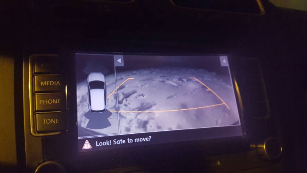

O intrebare pt cei care si-au instalat camere marsarier (RVC): cum se vede noaptea?Am gasit cateva pe ebay la care zicea ca au "night vision", dar nu am incredere. Nu ar trebui sa aiba leduri pt infrarosu in jurul camerei?

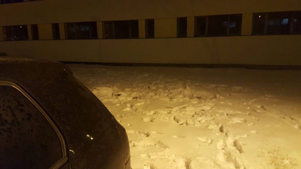

Noaptea e ok,se vede mai mult din cauza luminii de marșarier dar parca e și făcută camera pentru lumina slaba și se vede destul de bine astfel încât sa vezi un obstacol apropiat. Eu sunt foarte mulțumit. Am atașat 2 poze făcute chiar acum dar era și un stâlp de iluminat prin apropiere dar ilumina partea opusa. post-37789-14523678674206_thumb.jpgpost-37789-14523678726922_thumb.jpg
Intr-adevar se vede bine imaginea camerei chiar si pe lumina scazuta. Nu sunt multumit de rata de refresh de la camera mea highline, in momentul in care se misca ceva in raza imaginea obiectului in miscare este distorsionata.
