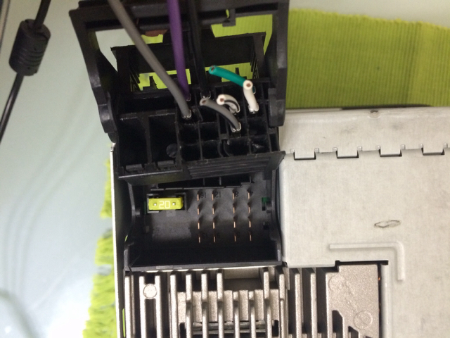

Salut! Stie cineva de unde pot cumpara o sursa externa pentru RNS 510? Am inteles ca trebuie sa fie de 13,8v 40a. Multumesc!
Modificat de mokkojunior
Adica un incarcator de laptop la care sa conectezi RNS-ul pe bancul de probe?
Sau vrei sursa ca si componenta a unitatii? Pe asta o gasesti pe carsystems.pl
Iata pozele despre cum trebuie alimentat RNS-ul
