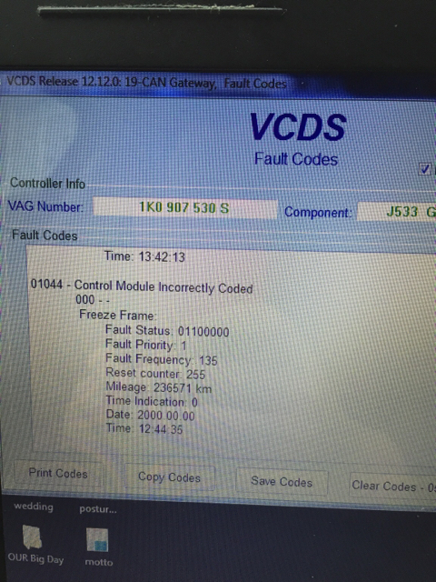

Vin si eu cu o problema, recent mi-am luat si un rns 510 si am ceva probleme cu el:
- prima ar fi in momentul in care vreau sa ascult muzica de pe BT daca am bifat in setari "enable bluetooth audio autoplay" imi merge sa ascult muzica dar nu imi arata track ID, daca debifez, am track ID dar nu mai am sunet
- a doua problema ar fi ca nu se inchide de tot uneori, spre exemplu uneori cand pornesc masina imi apare sigla de la VW, se incarca si merge, alteori cum ar fi dimineata la prima ora am pornit masina si mi s-a deschis automat fara sa se incarce nici o sigla si cred ca mi-a descarcat si bateria un pic pentru ca a pornit un pic greu. Sa fie problema de CAN (care l-am schimbat cu unul generatie noua) sau de RNS ?
Model RNS510 : 1T0 035 680 C
HW : H42
SW : 2720
Ce can ai pe masina ?
1k0 907 530 S
Am facut un scan si am si o eroare pe Can
Modificat de nenea2u
PAi codeaza canul corect, cu navigatie.
