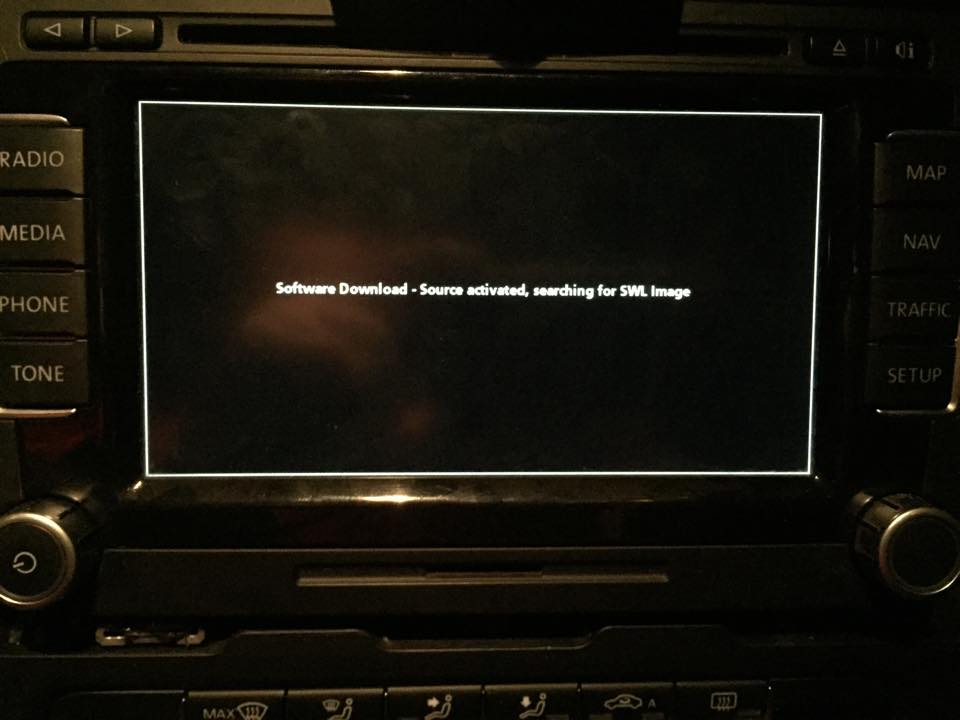

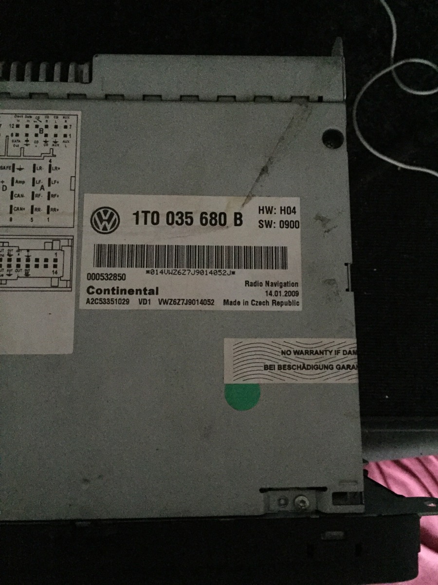

Salut baieti! Ma poate ajuta cineva cu un soft SWL pentru RNS 510. Am un post putin mai sus cu toata povestea. Ideea este ca se deschide 10 sec si apoi se inchide, fiind intr-un loop continuu.
Modelul de RNS este urmatorul :
post-124189-0-89444800-1442527902_thumb.
Si am ajuns la acest pas:
attachicon.gif^9F53037C2729D080284333405B44B663BCE549F4B62A8127D3^pimgpsh_fullsize_distr.jpg
Incearca sa scrii imaginea cu Nero http://www.my-gti.com/1986/volkswagen-rns-510-swl-recovery-cd-for-gateway-error-202-or-boot-problems si pe un DVD-R Verbatim la viteza cea mai mica posibila. RNS-ul e cam problematic cu anumite marci de CD-uri si DVD-uri...
Mai poti incerca si varianta asta de SW: http://www.my-gti.com/3354/volkswagen-rns-510-firmware-upgrade-to-version-4020-4024-4026-4028 tot asa pe DVD-R Verbatim. Unora le-a rezolvat problema asta de loop. Poti citi si aici: http://www.briskoda.net/forums/topic/291354-rns-510-columbus-restart-or-reboot-repeatedly
