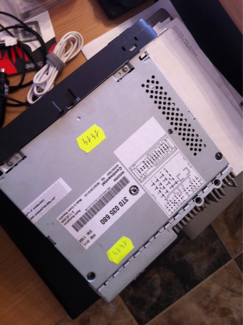

Sal, am si eu nevoie de ajutor si anume daca pe navigatia din poza atasata pot sa pun ultimile harti. Si ce info puteti sa imi oferiti despre SW. Multumesc post-155627-14393946277238_thumb.jpg
DA, se pot pune V12 EAST Europe.
Si software ceva cu 5xxx custom by Josi.
Al Bundy nu ma pricep la ce ai scris mai sus. Poti sa explici pe limba unui nestiutor? Merci
Ti-am raspuns la obiect.
pe acea navi se poate pune software maxim 5xxx customizat si apoi se poate pune ultima versiune de harti v12.
