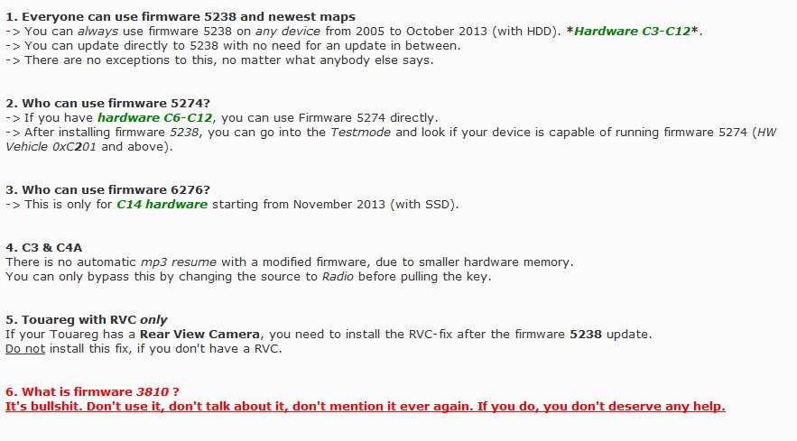

Ce probleme aveai cu BT? Eu am trecut de la 2720 la 3810 si mi se pare ca acu am ceva probleme. In timpul apelului se aude destul de des un fasait foarte puternic si deranjant peste vocea celui cu care vorbesc. Ca si cum ar distorsiona ca e prea tare volumul. Pe 2720 nu-mi facea asa si nu stiu exact de la ce e pentru ca concomitent cu updateul de firmware am facut si update la telefon :)
EDIT: cautand informatii am gasit pe underground urmatoare remarca despre 3810 :)
