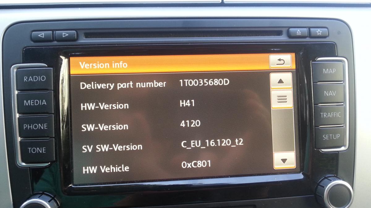

tine de firmware ? eu am 4120 si nu merge ..

Stefanutz, banuiesc ca la tine nu merge din cauza ca nu este "rutat" microfonul prin RNS. Microfonul este conectat doar la BT.
alte comenzi merg ... pot sa schimb canalele la radio si multe altele
doar la navigatie imi spune ca nu am suport pentru introducerea adreselor sau a oraselor :(
o sa fac si un filmulet demonstrativ
Atunci e din cauza hartii v12 Small - programul de adaptare pe single layer sterge Poi si comenzile vocale!

si print screen-uri
pe dvd am gasit un fisier .txt cu PartNumber_VW  1T0919859C
post-68319-0-46191500-1436556687_thumb.j
post-68319-0-90448300-1436556691_thumb.j
Modificat de stefanutz30

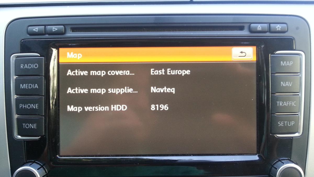

Eu am Columbus H55, firmware 5274, versiune harti 8196, instalata cu maptools de pe sd.
Nici la mine nu merge recunoasterea vocala pentru orase si strazi.
Am avut instalata inainte harta micsorata cu maptools, iar atunci nu imi vedea nici poi-urile. Posibil sa fie de la harta.....?

Intrebarea ramane. Pot pune v12 la harti ? sau trebuie sa fac update de Sw si daca da, ce versiune ?
Multumesc anticipat
V12 merge numai cu firmware de la 39xx in sus. Tu ai 2840.
