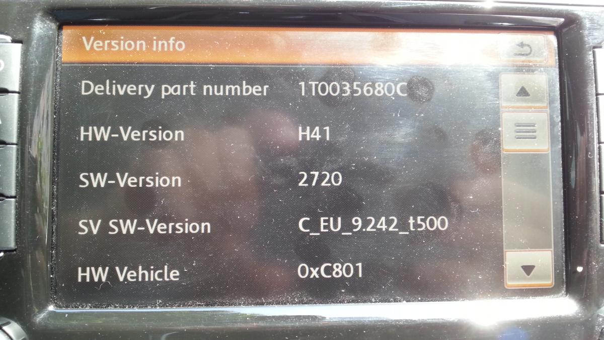

As putea sa pun V12 (8196) pe 2720? Ce riscuri sunt?
Daca as dori sa fac update de firmware care este cel mai recomandat ? 5238?
Modificat de stefanutz30
Nu merge sa pui V12 pe 2720. Nu exista niciun risc, pur si simplu nu se va instala.
Pentru V12 ai nevoie de minim 39xx

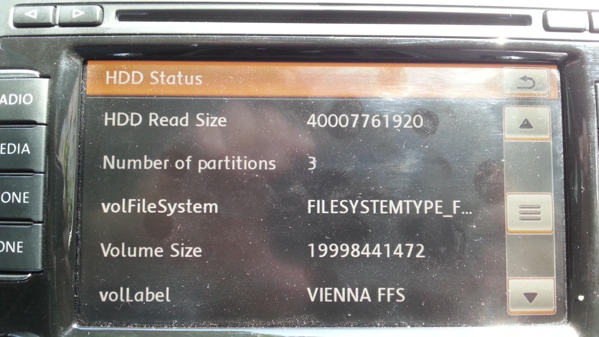

marimea HDD-ului nu conteaza ?
post-68319-0-28912900-1436094523_thumb.j
post-68319-0-71216200-1436094527_thumb.j
Nu conteaza marimea Hdd

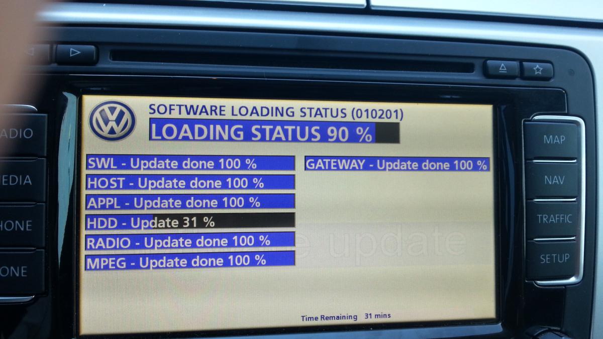

a pornit copierea (vezi imaginea 1 atasata) mi-a afisat la hdd 31% a ramas asa inca vreo 30 de minute, mi-a spus ca operatiunea a avut succes, dar apoi ... iar imi cerea dvd-ul cu harta

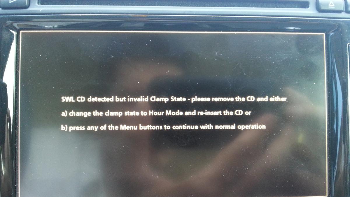

am mai incercat inca o data, si am primit urmatoarele 2 erori de care n-am scapat, nici cu schimbarea modului de afisare a orei, nici cu nimic
nu stiu unde gresesc :(

Intra in meniul ascuns (daca e activat cu VCDS binenteles) si bifeaza acolo SWL Downgrade .
Dupa aia reincearca sa copii iarasi harta .

Ca sa treci de eroare intampinata, ameteste-l de cateva ori cu hard reset si pana la urma o sa mearga. Asa am mai patit si eu...
Stai ca vb de 2 lucruri diferite. Pozele de la tine de mai sus sunt de la firmware nici decum de la harta.'Parca firmware ai spus ca si-a facut update, nu?
Si mai ramasese harta.
da exact, firmware-ul nou este 4120!
credeam ca interfata la upgrade-ul de harta arata la fel ca cea de la firmware, mai ales ca numai la hdd acolo am vazut modificari ... 31% exact ca in tutoriale

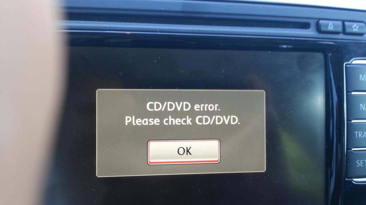

totusi harta nu s-a copiat ..
am bifat si SWL Downgrade si primesc aceeasi eroare de CD/DVD
mai ramane sa incerc cu un DVD DL .. si gata
cred ca este mai simpu decat varianta cu SD + DVD
Ca sa instalezi hartile e nevoie doar sa bagi dvd in aparat. Tu ce poze ai pus sunt de la update de soft. Ce vrei sa faci pina la urma?
