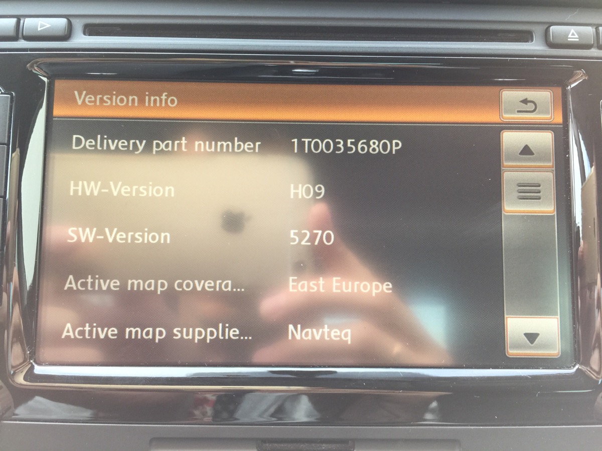

Inregistrez imaginea pe DVD-R DL cu viteza 1x sau trebuie sa inregistrez int-un anumit mod..
Eu la momentul de fata nu am nicio harta instalata pe HDD.

Pai eu vad ca in poza apare ca instalata harta cu Europa de Est .

Harta cu Europe de Est merge de pe DVD.
Ar trebui instalat un soft mai nou?
Cam "franeaza" unitatea.

FIRMWARE-ul asta 5270 a fost pus pe unitate din fabrica sau ai facut tu update dupa ce ai cumparat-o ?
Daca ai facut update dupa ce ai cumparat-o atunci cu ce a venit instalat din fabrica ?
Sa inteleg ca tu acum folosesti harta cu Est Europe de pe DVD ?
Atunci pe HDD-ul intern ce harta ai copiata ?
Asa am cumparat unitatea de la cineva RNS 510 (05.2013) cu FIRMWARE-ul 5270.
Innainte am avut un RCD 510.
Pe HDD intern am copiat astazi harta Europei de EST.
