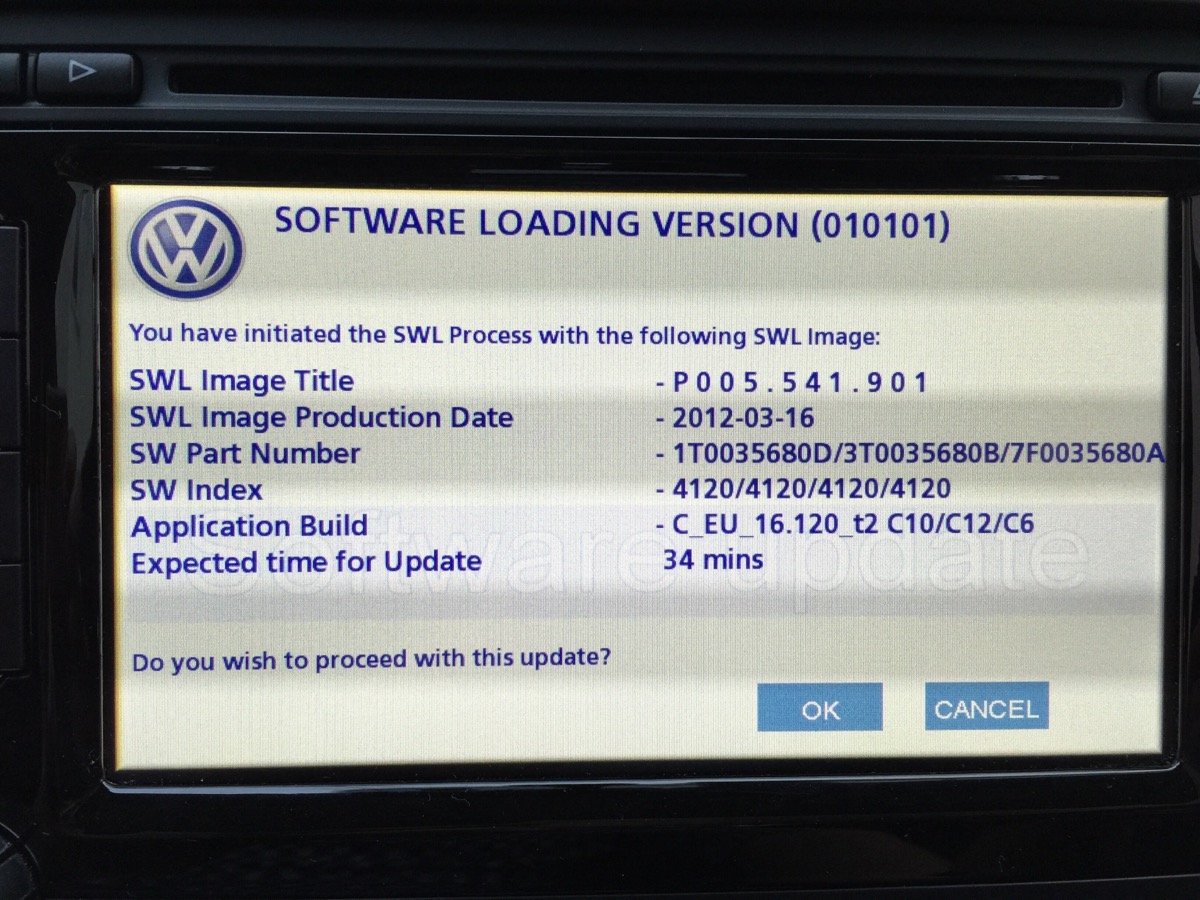

Am incercat sa fac update la firmware la navigatie cu 4 dvd-uri. Pe fiecare dvd am pus EU_4120_FW_60_35_5, cu fiecare dvd imi dadea cate o eroare diferite(cu unul se incarca la appl pana la 5% cu altul se incarca hdd-ul pana la 91% si dadea eroare,etc). A mai patit cineva ceva?

Am urmat toate instrucțiunile de pe link-ul propus de Hnx6310,a început sa se instaleze harta si tot mi-a afișat 31% timp de 2 ore după care mi-a apărut următorul mesaj post-34366-0-41934200-1433103460_thumb.j dupa care mi-a scos DVD-ul,l-am introdus inca o data si mi-am aparut urmatorul mesaj post-34366-0-11720000-1433103573_thumb.j
Mai incearca odata, o sa stea la 31% pana se termina. De obicei dureaza cam 30-40 de minute. Daca tot nu merge incearca cu alt card, eventual cauta unul clasa 10, ma gandesc ca are viteza de citire prea mica. La mesajul aparut banuiesc ca ai dat ok!
