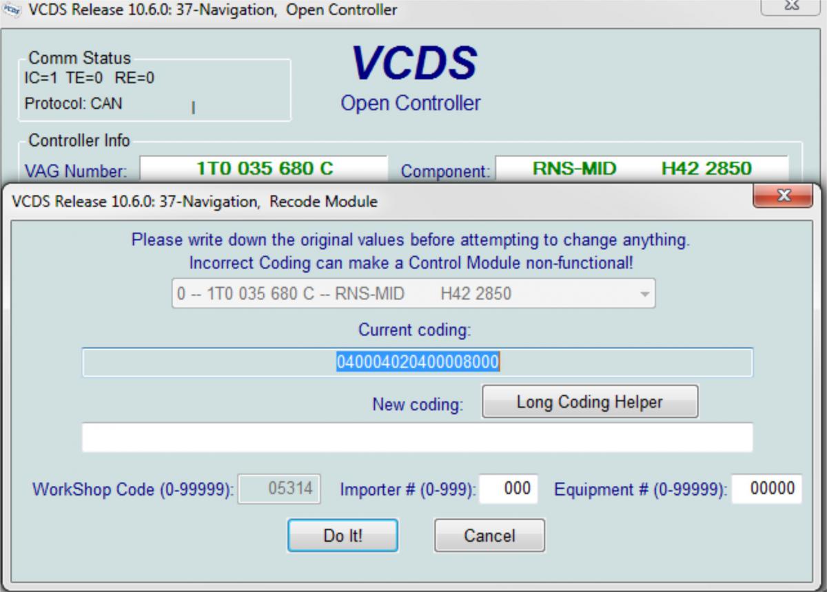

Am scapat de multe probleme insa tot nu pot sa vad senzorii de parcare pe display-ul rns-ului.
Asta e setat acum:
am incercat si sa setez in adaptari:
[u
insa nu ma lasa alta valoare in afara de 0. Am incercat sa bag security code 71679 insa nu mi-l accepta modulul si dupa ce am incercat de 3 ori nu ma mai lasa sa mai introduc altul.
Mai are cineva vreo idee ?
p.s. butoanele de pe volan din chenar nu mai functioneaza acum.. restul merg fara probleme:

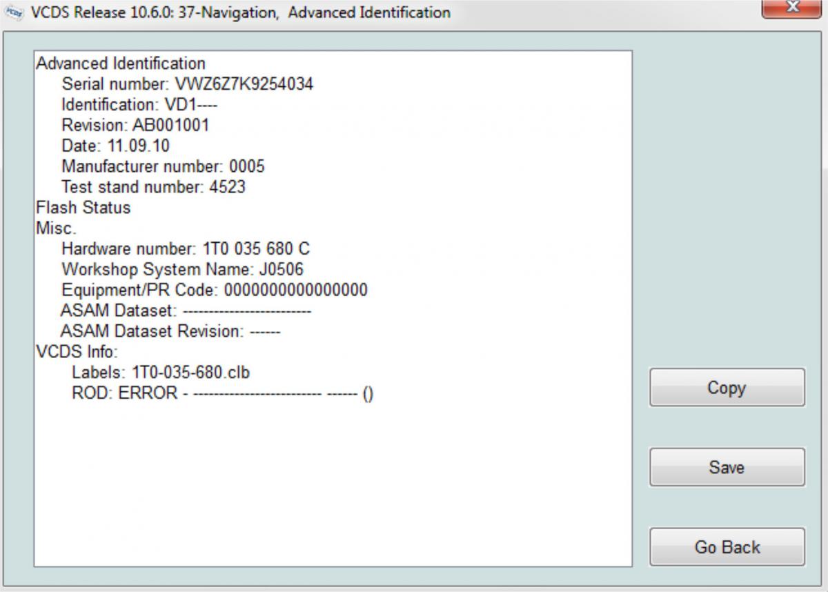

post-148569-0-35289900-1429516820_thumb. salut,astazi am facut o scanare cu VCDS.Poate raspunsul se afla in atasament?

post-148569-0-75341200-1429518123_thumb.pentru cei care nu stiu problema mea,revin cu un rezumat.Anume, la navigatia  rns 510,pot intala hartile west europe V6,de pe dvd original, (masina cumparata din Germania cu dvd-ul in torpedou),dar east europe V10,nu reusesc. Pe acesta din urma,il citeste,incepe procedura de descarcare pe HDD,timp in care navigatia functioneaza binemerci,dar dupa un timp,il scoate afara. Încerc sa atasez si o scanare cu VCDS.
