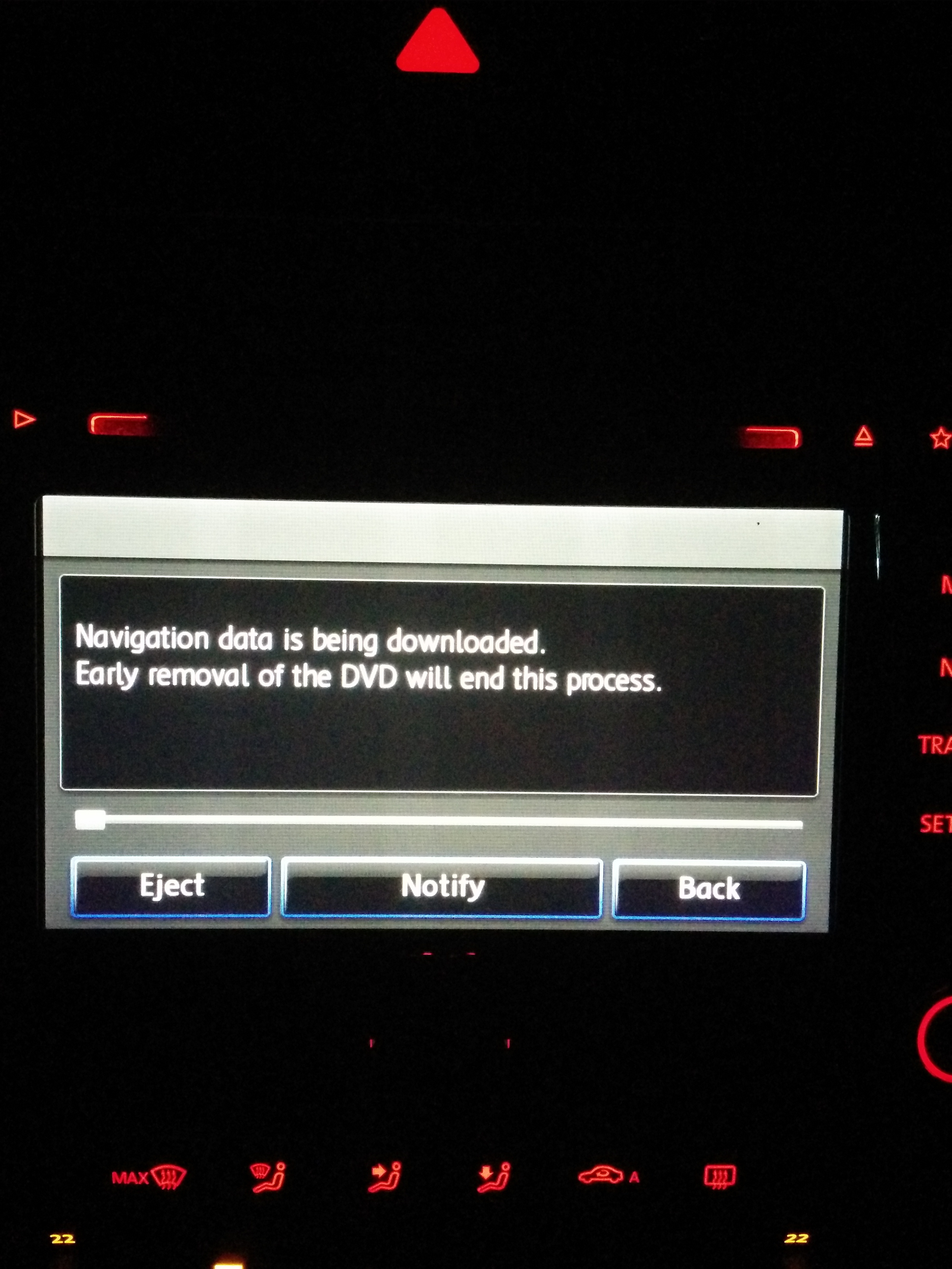

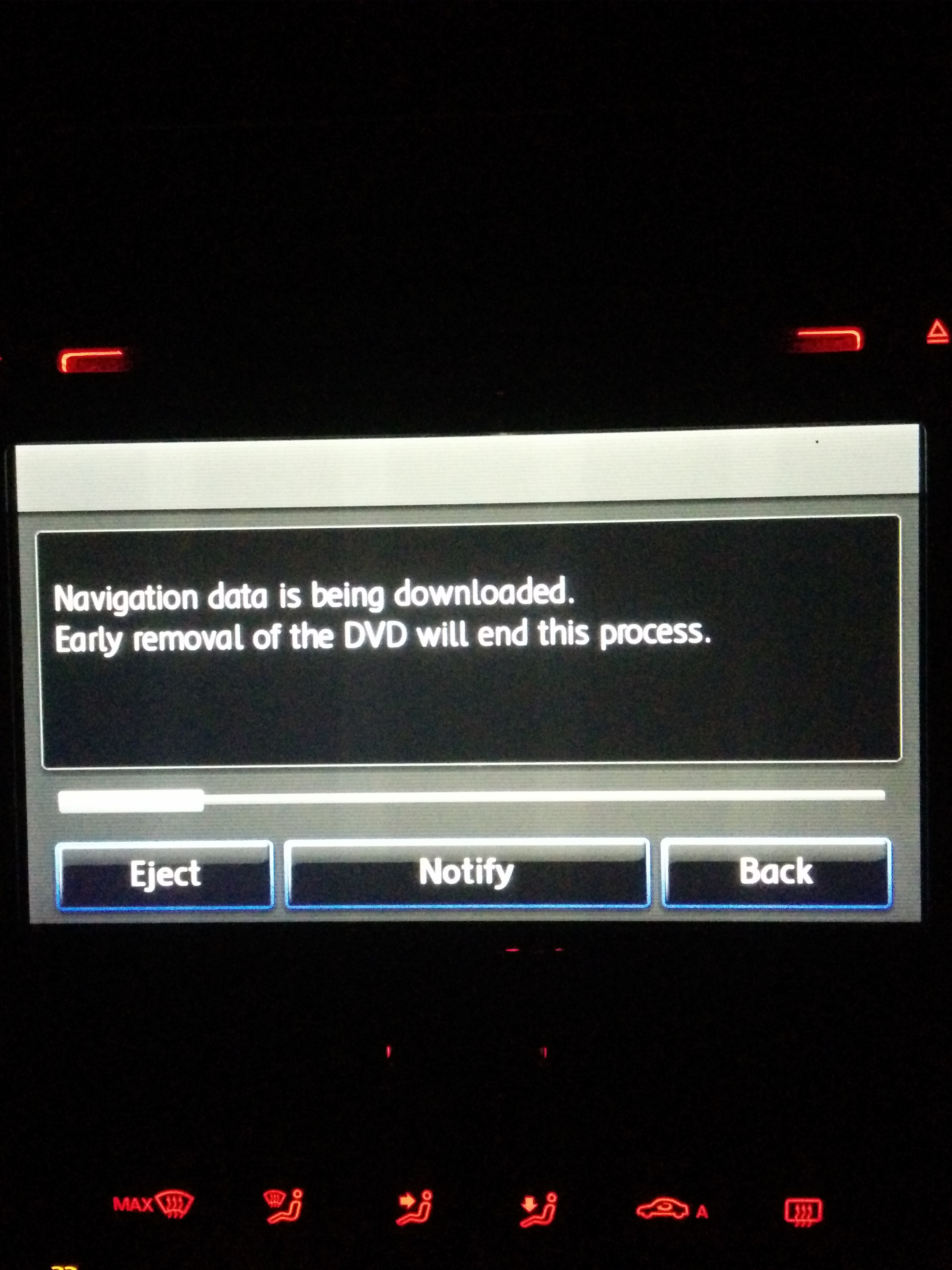

Intrebare, incerc sa pun hartile v12, am dat sa copieze de pe dvd, a ajuns la capat si acum progress barul a luato de inceput fara eroare sau ceva... Este normal ? Sunt captiv in masina :)
Dvdul este modificat de mine cu win iso si poi editor, am scos limbile lasand doar engleza si din poi db am scos bentley. Am refacut imaginea si am scris-o pe dvd single layer.
Iar a luat-o de la inceput... Cam cat dureaza de obicei ?

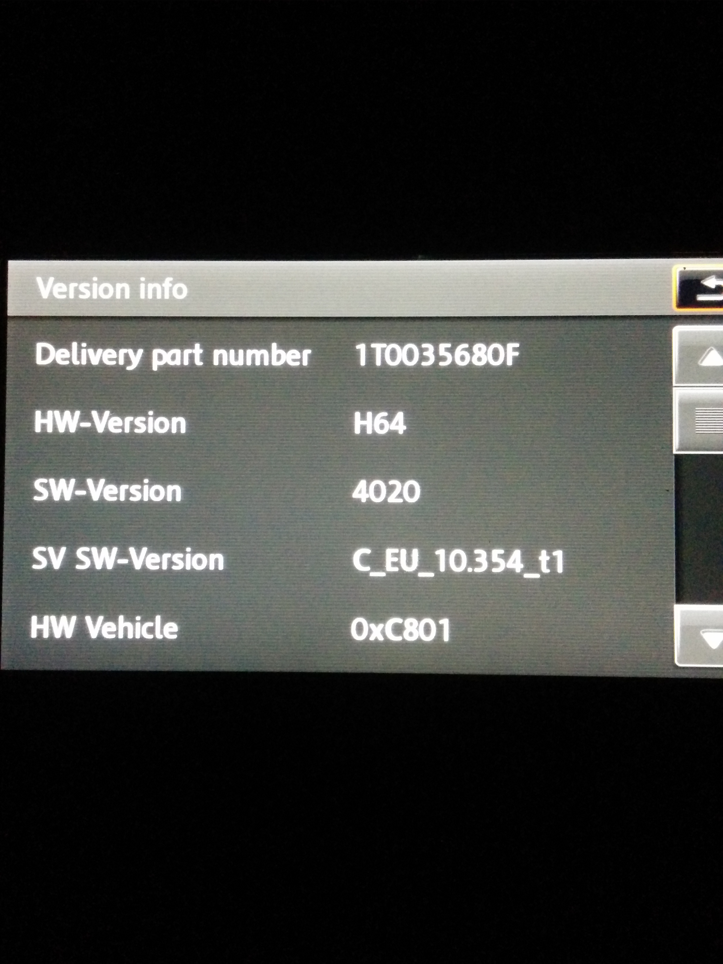

Daca a terminat de instalat si a 2 a oara si nu a dat dvd afara atunci trebuie update de fw . Ce fw ai ? Ce harti aveai instalate? 40 min max 1h.
Modificat de skodita100
4020
Inainte aveam v11 tot la fel, modificat iso de mine sa incapa pe single layer.
Modificat de aurelmarius
E ok vers de fw . Ar trebui sa mearga . Incearca cu un un dvd dual layer fara modificari . Probabil ca el mai cauta sa instaleze ceva ce nu gaseste si o tot ia de la capat . La fw tau trebuia sa o ia din prima .
Faptul ca status bar-ul ajunge la capat nu inseamna ca a terminat de instalat hartile.
O sa faca asa de mai multe ori pana cand o sa apara mesajul ca a terminat de instalat hartile. Am patit si eu la fel. A durat peste 80 minute instalarea.
Sfatul meu e sa instalezi V12 cand ai un drum mai lung.
Sfatul meu ii sa faci alt DVD mai de calitate
nu cred ca este vorba de calitatea dvd-ului cat mai mult a writer-ului. Eu am luat cele mai ieftine dvduri din Auchan, la 70 de bani, si a mers sa scriu si hartile si versiunea fw pe ele. Si mai tine si de noroc :)
A fost ok pana la urma, dimineata am urcat in masina, si a pornit downloadul hartilor de unde ramasese aseara. in 5 minute in drum spre munca a terminat. Patience is a skill :D
