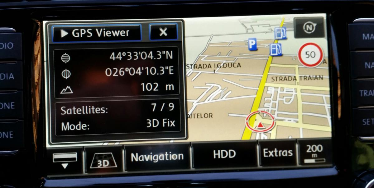

post-21162-0-99674600-1428078647_thumb.j
Știți cum pot face sa nu se mai schimbe singur zoom-ul la care se vede harta?
Aproape la fiecare pornire se mareste zoom-ul, in schimb nu se misoreaza niciodată.
