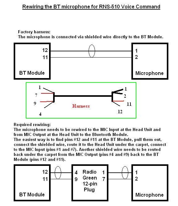

Eroarea la microfon se datoreaza cablajului original al masinii. Trebuie sa rutezi microfonul sa treaca mai intai prin RNS, dupa care spre unitatea BT.

Cum as putea sa fac totusi rutarea?
Ma puteti ajuta?
Da, iti va afisa daca vei cumpara un modul 7P6... sau 3C8...
post-104992-0-18606300-1427230166_thumb.
Multumesc Hayate.
Ma uit pe schema dar sunt putin in ceata, unde trebuie sa modific firele, la unitatea BT sau in spate la RNS?
Si mai exact cum? Nu as vrea sa fac vreo prostie.
Stiu ca poate sunt un pic batut in cap dar nu inteleg schema asta in engleza.
Merci mult.
Microfon pin 1 la RNS510 pin 1 (din conectorul verde cu 12pini)
Microfon pin 2 la RNS510 pin 7 (din conectorul verde cu 12pini)
RNS510 pin 4 la Bluetooth pin 12
RNS510 pin 9 la Bluetooth pin 11
Deci:
Cablajul de la microfon ce duce la BT, trebuie sa il aduc pana in spate la RNS, il conectez in RNS:
Apoi duc alt cablaj la BT si il conectez asa:
Corect?

da, este ok asa.
restul este doar de codat.
Intai sa iti cumperi ce ai de luat, montezi - si te vom ajuta si la codare.
.........si trebuie sa sti, ca firul  care-l tragi de la RNS la BT, trebuie sa fie obligatoriu "shild wire".
"la fel" ca cel de la microfon spre RNS....... adica sa fie cu ecranaj.
