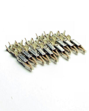

Acesti pini sunt compatibili?
asa arata ce iti trebuie.
post-30007-0-72744400-1425627333_thumb.j
Da Florin, multumesc! Asta caut da nu gasesc, am trimis mail si pe la porsche si skoda da nu am primit nimic! Am postat anunt in aria cumparari poate gasesc printr-un forumist sa achizitionez cativa.
La noi nu am gasit... Eu am cumpărat de pe eBay. Am pus și o poza ieri, pe topicul cu Bluetooth
Sau alta varianta sa caut un cablaj prin dezmembrari ce contine o mufa cu astfel de pini...
nu exista, vine pe comanda, stai linistit.... il gasesti la orice reprezentanta sau mag cu piese.
altfel, da - cumpara mufa si scoate pinii.

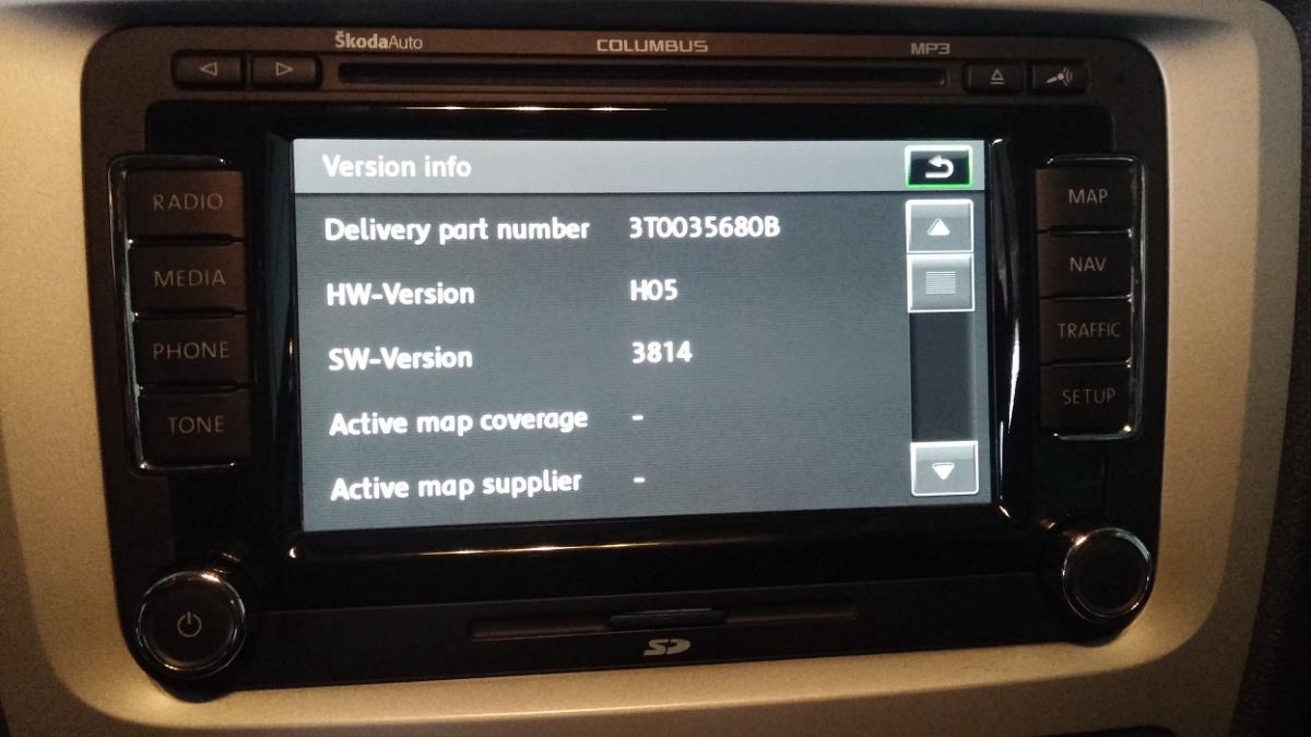

am aflat ce versiune am. Este OK daca pun 5238 + V12 East Europe?
Ce versiune de HW ai la radio ?
la asta nu m am uitat! am crezut ca numai Version Info conteaza. Ce anume nu ar trebui sa am ca sa nu va mai bat la cap?
