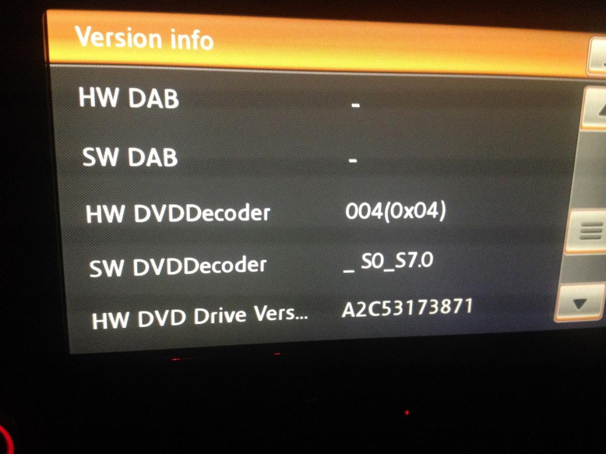

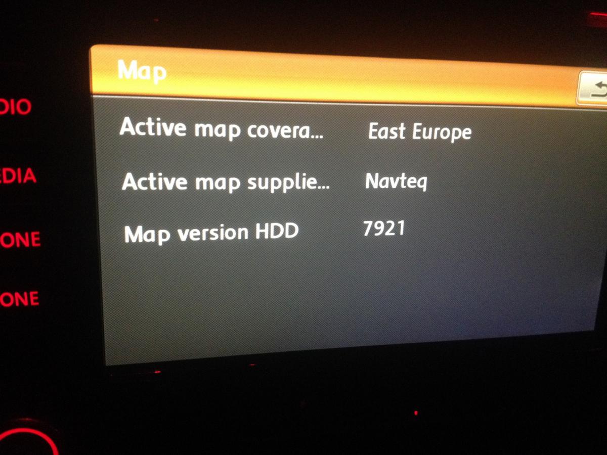

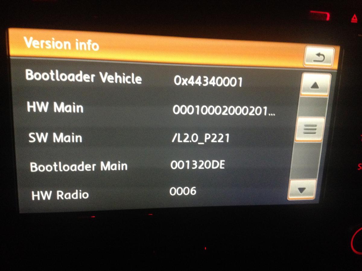

Salutare tututor.
Am navigatia de mai jos.
Imi poate spune cineva ce versiune de SW ar fi potrivit pt update?
Multumesc anticipat!
post-149747-0-35060800-1425120285_thumb.
post-149747-0-82942400-1425120285_thumb.
post-149747-0-22243300-1425120286_thumb.
post-149747-0-56540000-1425120340_thumb.
treci prima data prin 38xx, dupa care poti pune 4020 sau 5230

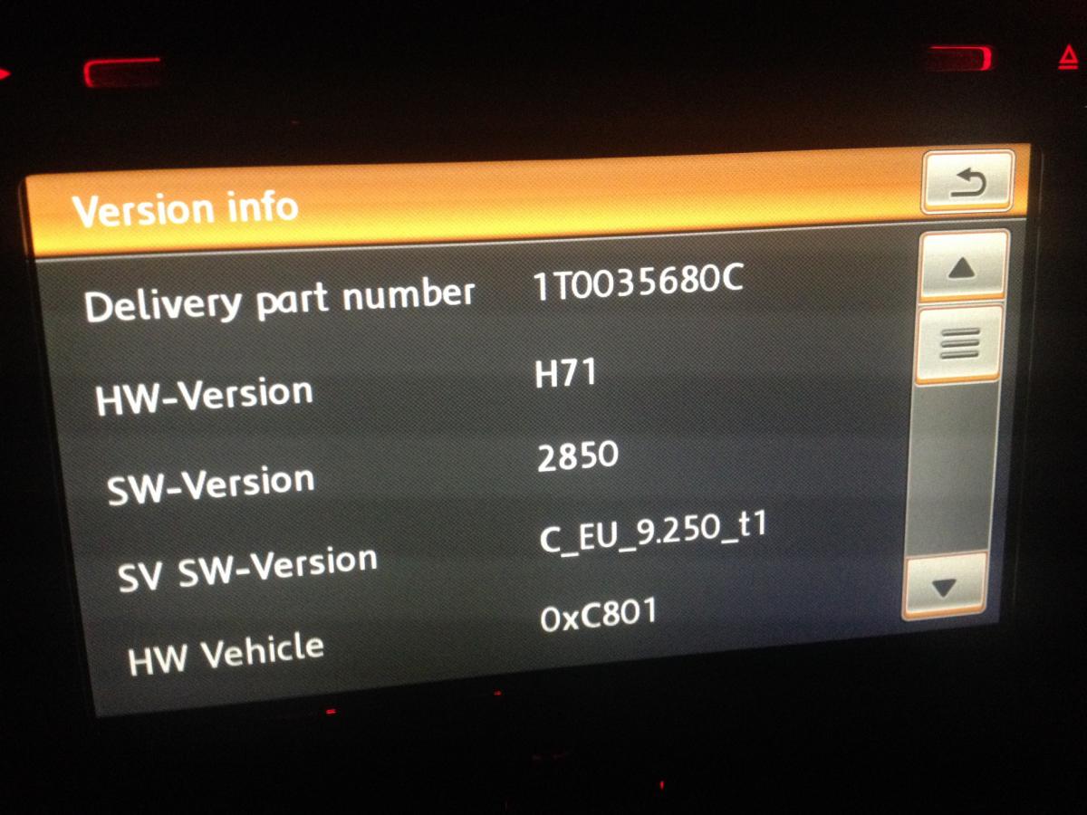

HW Vehicle: 0xC801 – HW Radio: 0006
C8/C9
1T0 035 680 C (1T0035680C)
Firmware version (when hardware last produced): 2660
Firmware version (unmodified releases): 2840
Firmware version (modified releases): 5269
http://www.my-gti.com/3983/volkswagen-rns-510-hardware-and-software-firmware-versions

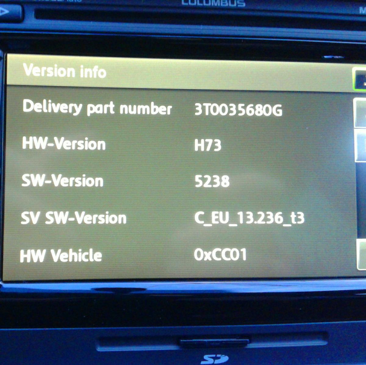

am rezolvat....cu upgrade la 5238. totul merge super bine, navigatia este mai rapida la comenzi, nu mai are lag si hartile, la introducerea dvd-ului cu v12 aproape instantaneu mi-a deschis caseta de dialog cu optiunea de copiere pe hdd. deci so far...5238 rocks!!! o sa revin cu poze

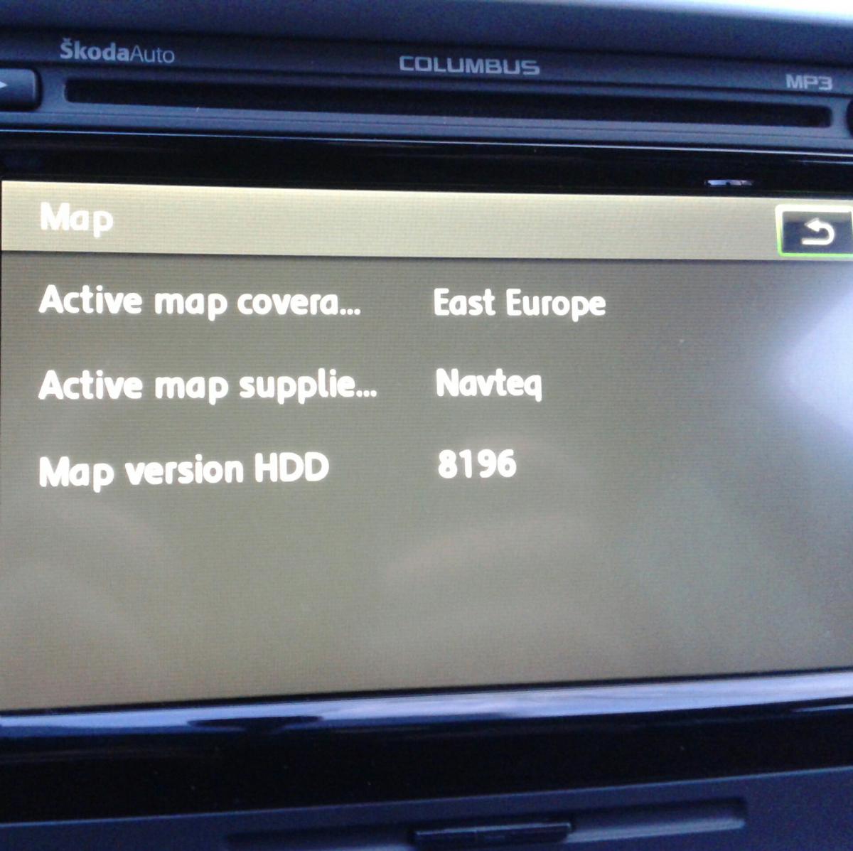

Am revenit cu poze. Am testat navigatia...totul este ok, hartile sunt actualizate incluzand POI si toate cele. Recomand acest upgrade la 5238.
post-134335-0-35395600-1425330985_thumb.
post-134335-0-96336200-1425331039_thumb.
Modificat de mokkojunior
de curiozitate, cum intri in acel meniu ca sa vezi versiunea?
inainte trebuie sa activezi aceasta functie, cu VCDS-ul
