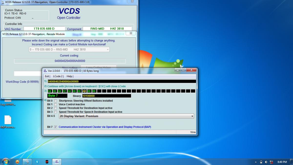

Am incercat variantele de mai sus dar nu am ajuns la nici un rezultat. Asa ca am bagat cd'ul cu firmware si am trecut de la 2720 la 3810. Fara nici un fel de problema a facut update, harta si setarile au ramas memorate dar au aparut doua probleme:
1. Am activat meniul secret cu VCDS dar nu reusesc nici cum sa resetez unitatea. Am apasat si rasapasat combinatia <>* de mi-a iesit pe ochi ... nu se reseteaza. Nu am reusit sa o resetez deci nu imi apare nici meniul dupa ce tin apasat SETUP pentru 30 secunde.
2. Meniurile Audio si Navi au disparut de pe IC (premium) cu toate ca in coding apare bifat "Comunication Instrument Cluster via Operation and Display Protocol (BAP)" !

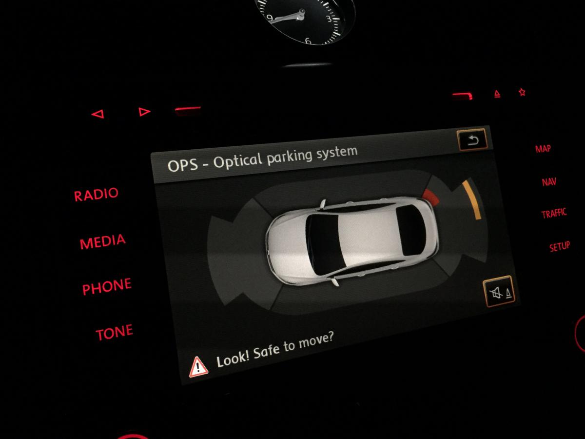

O chestie interesanta e ca mi-a schimbat putin aspectul la OPS .. pare putin mai adaptat pentru PLA 2.0.
