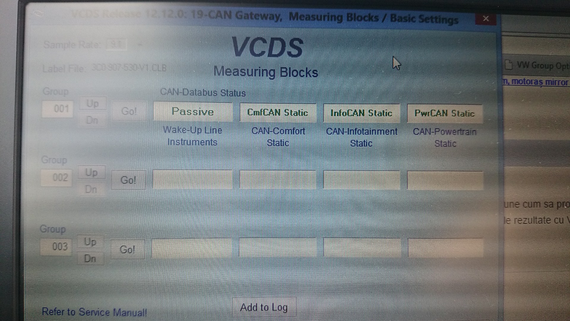

Am vcds dar nu știu cum sa masor cu el, îmi poți spune cum sa procedez, te rog frumos Valentin?
Imi poate spune cineva niste "pasi" ... si niste posibile rezultate cu VCDS-ul?
Modificat de Aurel91B6
Siguranta la RNS nu este in stanga soferului, ci langa baterie. Acum depinde de ce panou ai tu acolo. Incearca siguranta 7 sau 19. Una din cele doua este
Pentru a erifica cu VCDS, intra la modulul 19 (CAN-GATEWAY), la MVB canalul 1, ultimul camp trebuie sa se schimbe in STATIC dupa cateva secunde. Hai sa zicem dupa 2-3 minute. Bordul, luminile, contactul, RNS, etc toate trebuie stinse/dezactivate
Citeste si AICI.
Dupa cum arata acolo, si daca asa ramane pentru 10 min cu masina incuiata, atunci este ok.
După ce am oprit motorul, cheia a rămas în contact dar nu e pus contactul. Sunt oprite luminile, bordul, rns, tot. Imaginea pe vcds este atașată. Asa rămâne (am așteptat 5- 6 minute).
Dacă de ex pornesc rns, se pornește, primul câmp la can devine "active" pt 2 secunde și după aceea revine la modul pasiv....cu playerul pornit. Ultimul câmp nu se modifica, tot static rămâne, "pwrcan static "
Menționez ca acum încerc cu cheia scoasa din contact și cu mașina blocată/ încuiată, de 5 min statusul e același... Mai aștept.
edit:
Am stat 25 min cu masina oprita, toate cele inchise, cheia scoasa din contact, masina blocata si imaginea a ramas aceiasi... nu s-a schimbat nimic
Nu trebuie sa astepti 10 minute cu VCDS-ul, Cu aparatul de masura se asteapta 10-15 minute. Cu VCDS-ul este nevoie sa stai cateva (zeci) secunde, atat. Daca toate campurile sunt pe static atunci nu ai probleme cu descarcatul bateriei, inseamna ca toate retelele au intrat in sleep. Asadar nu-ti va consuma bateria CAN-ul.
Totusi, e ceva ciudat din ce spui. Tie iti este in static cu playerul pornit?
Da, cand am pornit playerul s-a comutat primul camp din "passive" in "active" pentru cateva secunde  (playerul a pornit si a ramas pornit) si dupa s-a schimbat la loc. Ultimul camp nici nu a disparut nici nu s-a schimbat... a ramas "static"
Ultimul camp dispare atunci cand este motorul pornit (atunci cand motorul este pornit, primul camp sta "active" iar celelalte 3 nu au valoare deloc)

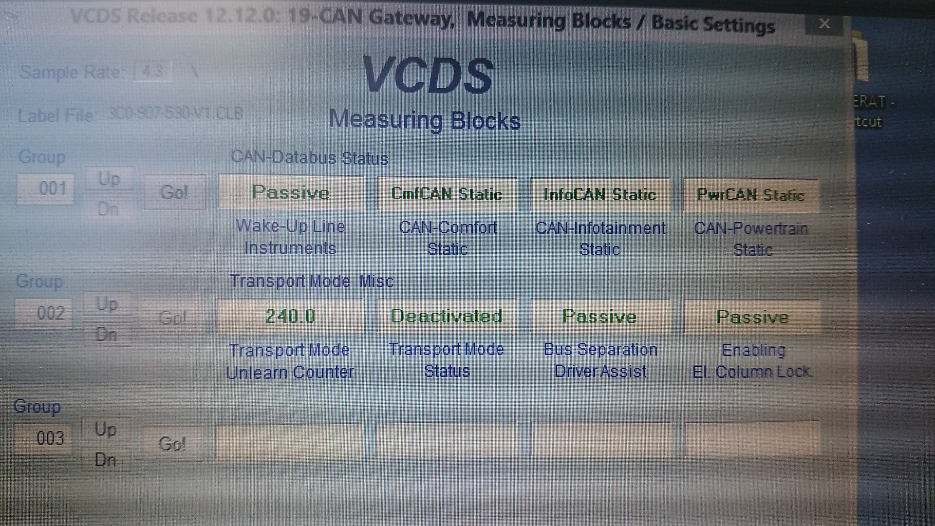

Acum, revenind la problema ta Aurele, uita-te cu atentie la pozele de mai jos:
post-239-0-49703300-1422779720_thumb.jpg post-239-0-52031300-1422779727_thumb.jpg
Campul relevant este wake-up line care arata starea modulului CAN GW.
passive= modulul in sleep; active= modulul activ, consum semnificativ de curent
Prima poza reprezinta starea modulului cand RNS-510 este pornit. Dupa cum vezi lipseste static la infotainment (adica e activ), iar la wake-up este activ
A doua poza reprezinta starea modulului cand RNS-ul este opri de la buton. Toate campurile sunt pe static, wake-up line este pe Passive. Linia trebuie sa se comute pe passive la 2-3 secunde dupa oprirea RNS-ului de la buton. Nu trebuie sa astepti 20-30 de minute cat ai asteptat tu :)
Asta arata cu certitudine ca NU se va descarca bateria din cauza modulului CAN GATEWAY
La tine este un comportament putin ciudat, deoarece cand pornesti RNS-ul, wake-up line devine active pentru cateva secunde, dupa care revine passive si ramane asa. Cred ca are acest comportament deoarece RNS-ul are instalat patch-ul de battery drain facut de josi, patch care trimite semnalul de sleep in vechiul format imediat dupa activare (la 2-3 secunde, cum zici), nu cum se comporta RNS-urile cu fw originale.
Daca vrei sa verifici cu aparatul de masura, trebuie sa astepti macar 20 de minute cu RNS-ul oprit, iar daca consumul tot nu scade, asteapta in continuare pana pe la 40 de minute.
RNS-ul este facaut ca dupa 30 de minute de functionare, fara a avea contactul pus, sa se opreasca.
Daca tot nu se opreste, scoate siguranta 7 sau 19 de la baterie, si repeta testul. Daca in cazul asta curentul scade inseamna ca ai un fw custom care se comporta ciudat. In locul tau as rescrie fw si as (re)pune patch-ul facut de josi. Nu cred ca ai problema cu CAN-ul, cel putin asta deduc din imaginile tale

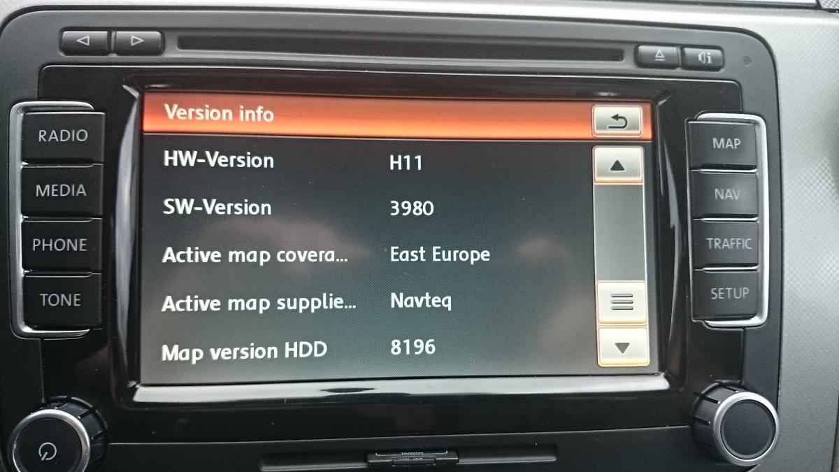

Rns-ul este versiune B (hw) ... a fost B si sw dar nu citea card de 8gb + ca nu avea harta Romaniei. Persoana ce mi l-a vandut a zis ca ii face update de fw si ca o sa bage si ultimele harti.
Acum rns este versiune D (sw) si are presupun ultimele harti:
RNS510
delivery port number: 1t0035680D
hw-version: H11
sw-version: 3980
map version hdd: 8196
Functioneaza toate cele, are harta romaniei, functioneaza bine...(cel putin la ce am folosit-o eu pana acum, VIM, navi, player), citeste card de 8gb (doar cu atat am incercat). Navigatia mi s-a zis ca e originala(sincer nu prea stiu sa fac diferenta fata de una care nu e originala)

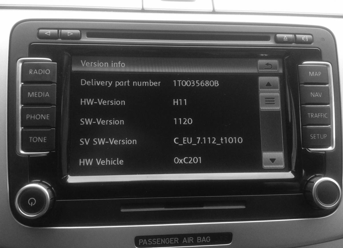

Buna, am o problema , poate ma ajuta cineva cu sfaturi. Am instalat de curand VIM si merg excelent video-urile, fara sa le ciupeasca. Inainte sa instalez VIM nu puteam intra in meniul secret, acum pot. Atasez o poza. As vrea sa fac un upgrade la sw, pentru ca nu-mi recunoaste niciun fel de card si am incercat destule, de la micro-sd cu adaptor de 512 mb, la sdhc de 4 gb, nu mi-a citit niciunul.
Arasez poza cu sw si hw , n-as vrea sa dau jos Rns-ul sa vad exact daca corespund, pt ca dupa cum am zis, am reusit sa intru in meniul ascuns doar dupa instalarea VIM. Ce updrage imi recomandat sa fac, trebuie in etape ( trebuie de la o versiune la alta pana ajung la una actuala)? Se poate cumva afisa speed limity? Am V11
