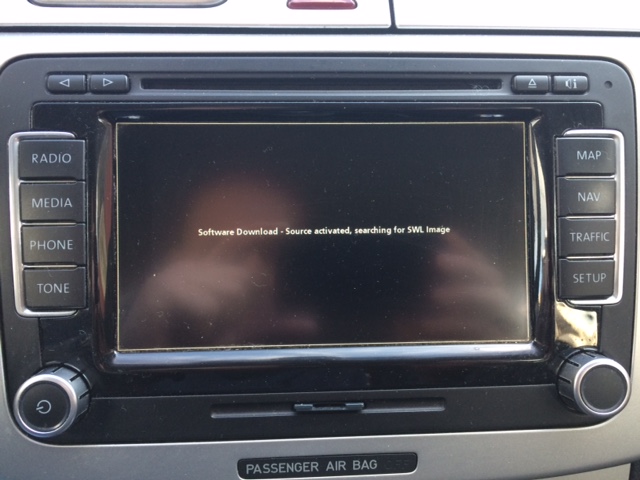

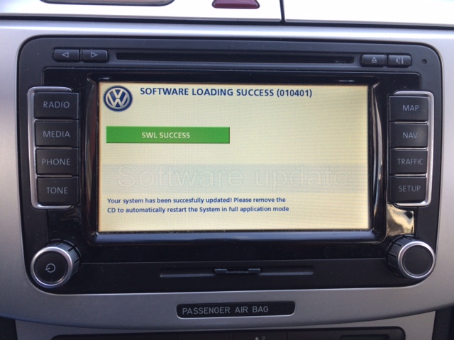

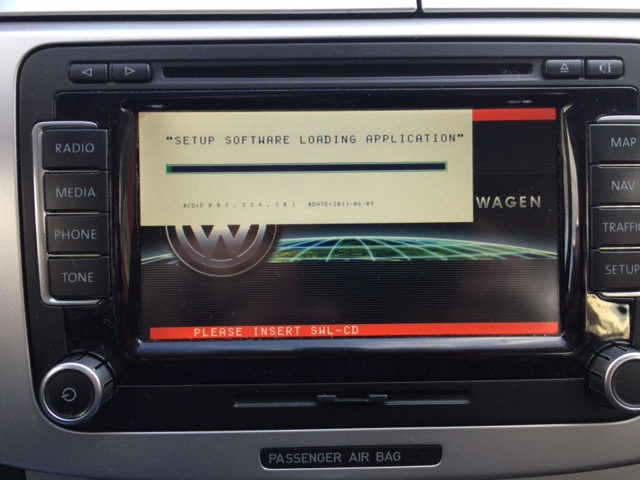

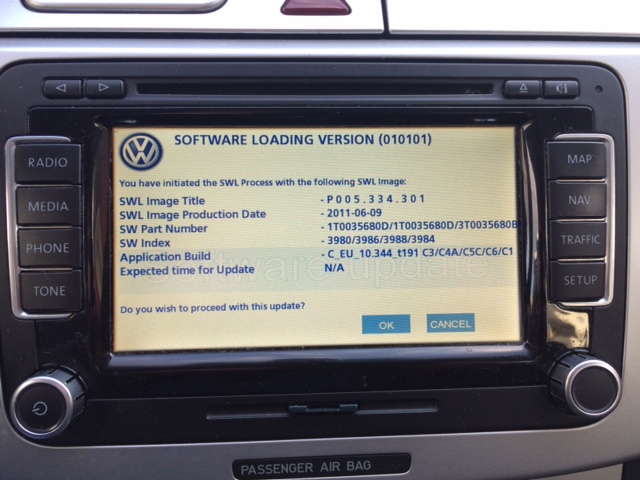

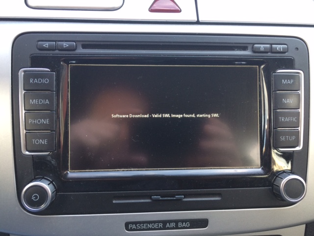

Atasez imaginile in ordinea in care a prelucrat dupa care .....face la fel se inchide si deschide singur ...deci solutii ...idei  ...ceva
Mersi

exact asa am patit si eu...aceleasi etape dupa care aceeasi problema se reseta singur.Am introdus iarasi DVD-ul l-a mai inastalat o data si acum vad ca e OK.am pus versiunea 5274 parca.Dar dupa ce am facut si update la MAPA la V12 am problema cu Regensburg Syndrome.
Am rulat cd-ul de 3 ori si are acelasi rezultat .....0
problema nu e de la harti, ci de la firmware. incearca 5238
Cristelo- ce firmware aveai in aparat ?
nu se scrie bine Rom.ul unitatii
Modificat de andrei_221
Nu stiu ce firmware ...nu ma pricep ...nu m am uitat niciodata
