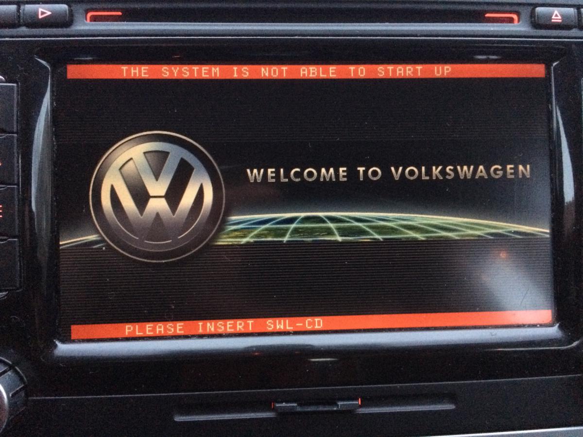

Salut
Ma poate ajuta cineva ....am un RNS 510 pe un passat b6 din 2010 si de cateva zile se aprinde cum ca ar vrea sa porneasca  (apare doar sigla cu Welcome to Volkswagen)dupa care se stinge singur.Nu mai ia nici o comanda si nici nu sta stins chiar daca tin butonul apasat .....help. Mersi
incearca un hard reset - apesi si tii apasat setup + eject + butonul de langa eject.
Am incercat ce mi ai spus si imi zice ca sistemul nu poate porni si sa introduc un SWL-CD ....nu am asa ceva ...are cineva ...ma poate ajuta

asta e mesajul
asta e mesajul
post-116536-0-02556500-1420558804_thumb.
daca as stii si cum sa fac firmware..... nu prea le am cu astea
Descari imaginea de acolo, o scrii pe un cd/dvd si il bagi in aparat.
