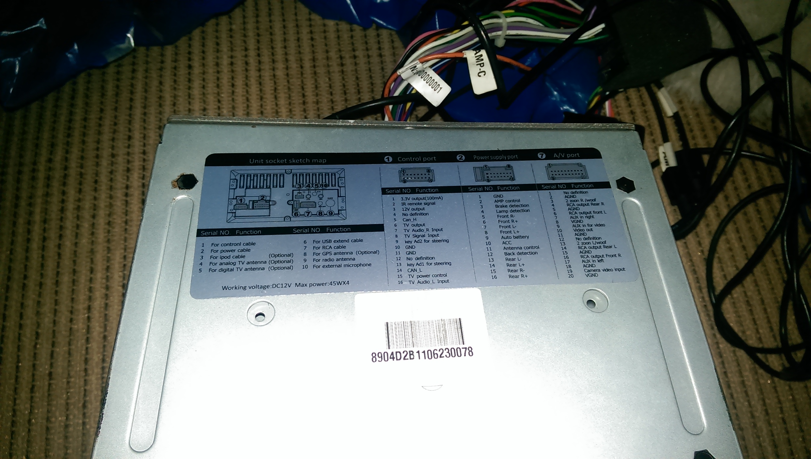

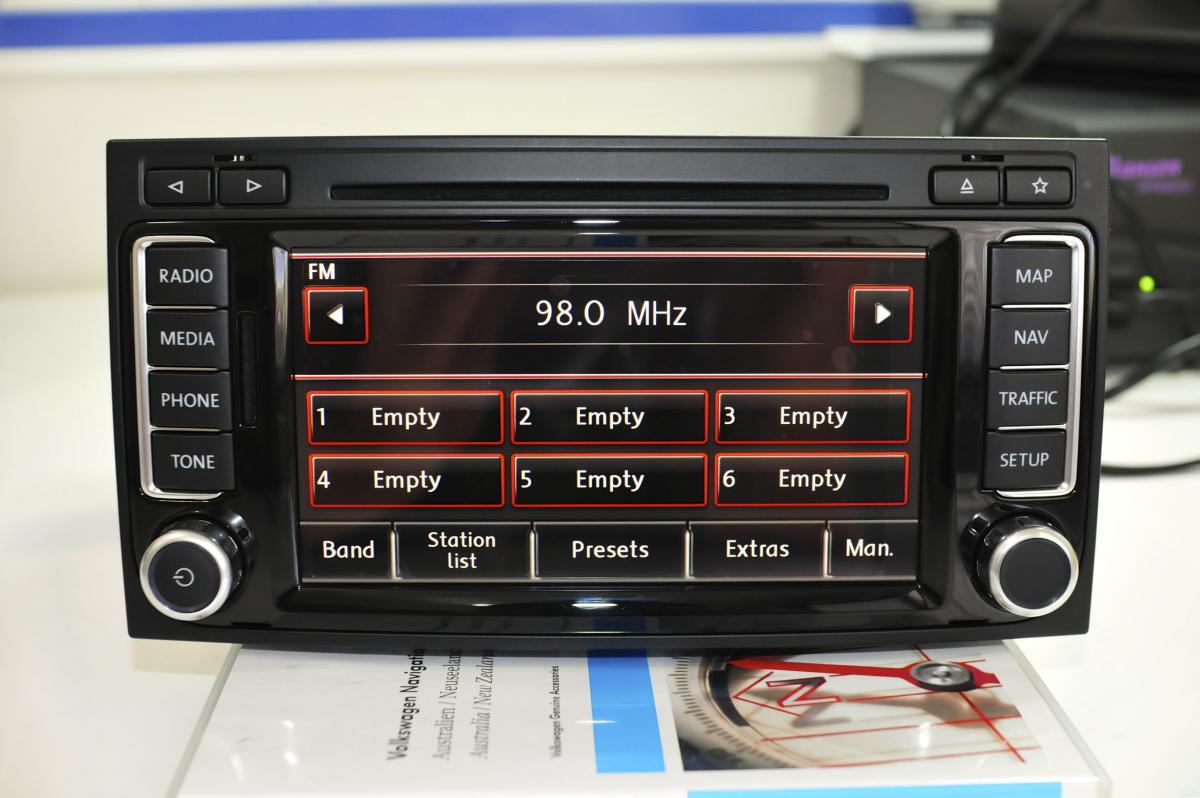

sunt plug & play, insa nu se potrivesc pe Touareg..... modelul tau este mai "patratos", - vezi prima poza
post-84251-0-42741500-1418046770_thumb.j
post-84251-0-47377600-1418046777_thumb.j
Unitatea care iti trebuie nu e rns510 ci rns850-asta e ptr touareg.
rns 850 e pt modelul nou de touareg, dupa 2010. eu am toaureg din 2009, modelul vechi si HU oem sunt rns 510.

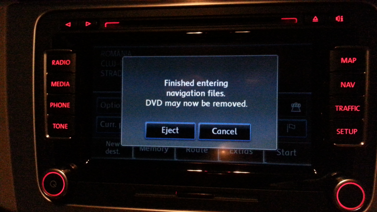

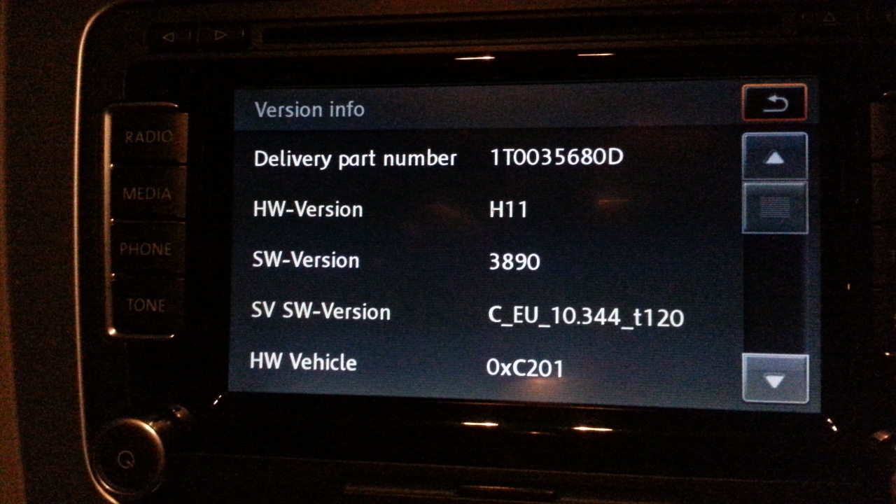

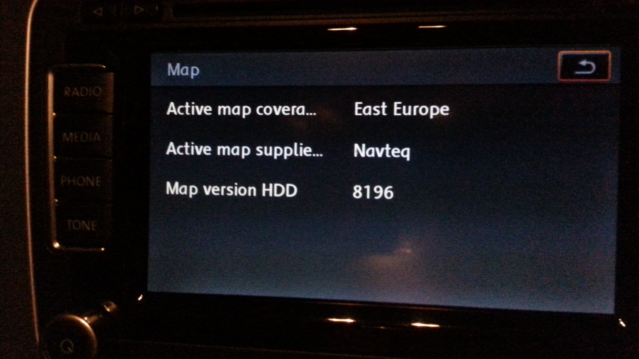

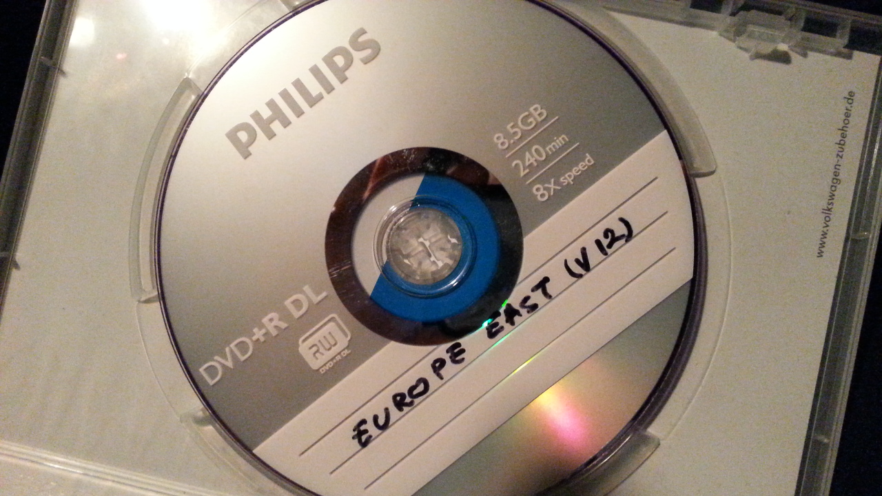

In seara asta am instalat noile harti pe navigatie V12 CD_8196. Trebuie pus pe un DVD+DL. Copiatul a durat in jur de 40 minute fara probleme. Navigatia mea este cu terminatia B si FW 3890 pun cateva poze mai jos
Am instalat-o si eu astazi si deja constat unele imbunatatiri (limite de viteza schimbate in oras, conform indicatoarelor existente). Mai testam, oricum.
