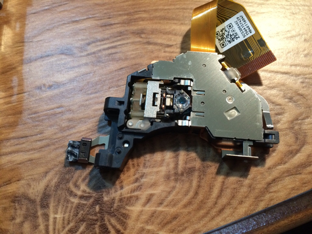

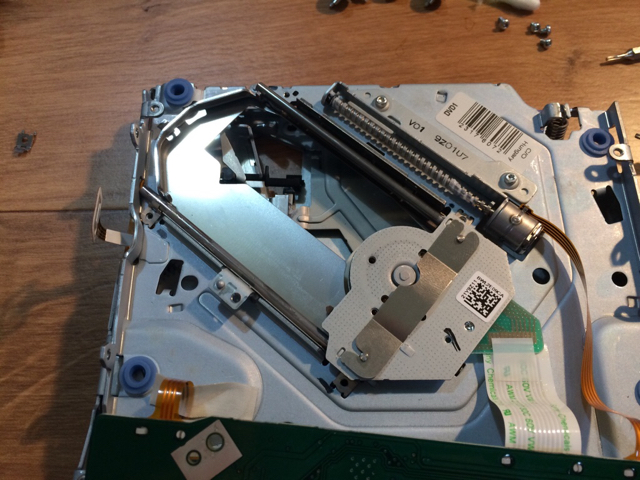

Pentru cei care se gandesc sa desfaca unitatea optica pentru a curata lentila iata 2 poze. Eu am facut astazi operatiunea, dar eroarea n-a disparut. Nu sunt electronist asa ca nu stiu ce as putea sa-i mai fac.
Daca tot ai desfacut unitatea mai bine schimbi lentila. Si asa scapi de problema. Eu am facut rost de lentila noua, dar nu am apucat sa o schimb, ca am schimbat unitatea cu una R.
