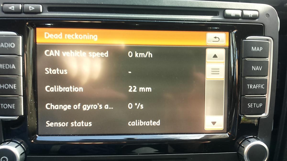

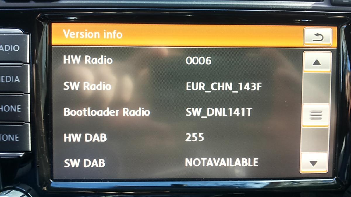

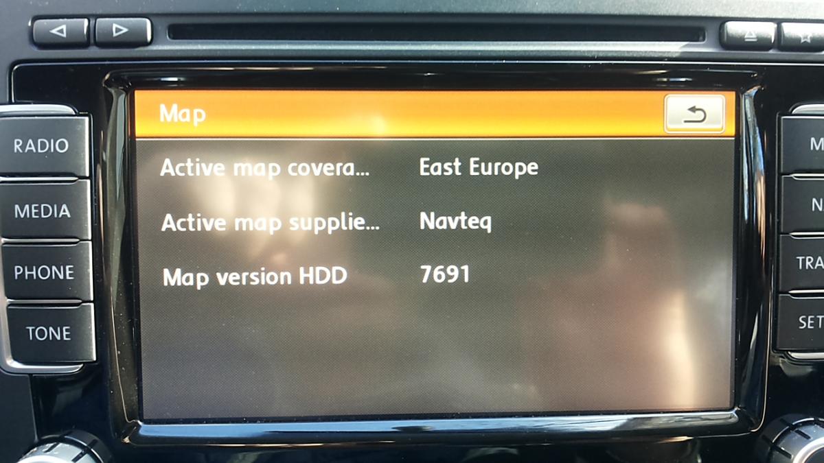

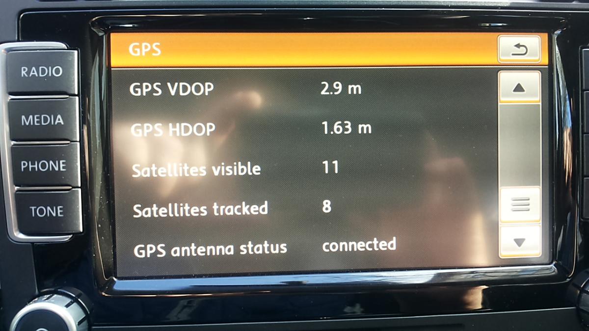

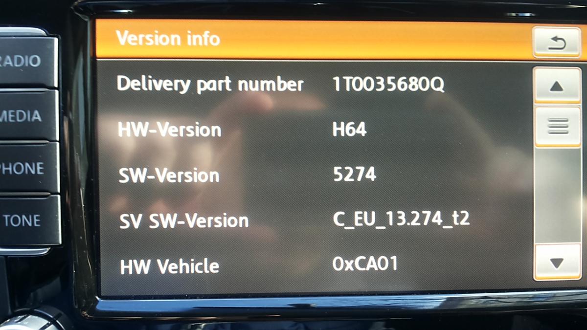

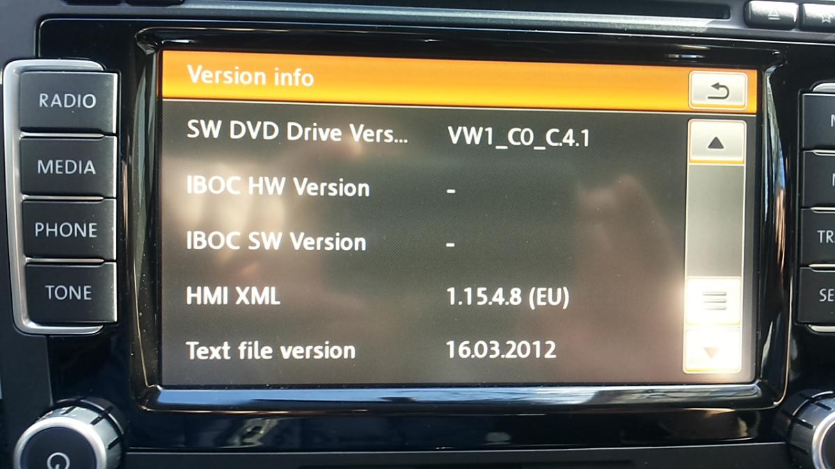

Postez niste poze cu sistemul ce il are,poate vede cineva ceva in neregula.Imi cer scuze ca umplu paginile...

daca exista defect legate de descarcarea baterie.... si sunteti 100% siguri ca este din RNS, atunci nu ajuta cu nimic pozele tale.... din pacate.
totusi, trebuie sa cauti pe cineva care se pricepe sa iti verifice despre ce e vb, la masina ta. Consumul in stand by, consumatorii, etc....
