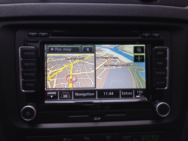

Cum pot sa aflu versiunea hw si fw a unitatii? Daca apas pe Setup nu imi apare Version info, doar AM si FM (cu toate ca parca tin minte ca imi aparea acum vreo luna cand am luat masina).
Daca intru la Position map, ma localizeaza ok (vezi poza), deci nu cred ca e de la antena. Mai citisem ca la Regensburg syndrome e o problema si cu melodiile VBR, nu se salveaza pozitia si incepe melodia de la inceput la repornire, dar problema asta nu apare la mine.
Ce as putea sa ii fac?
