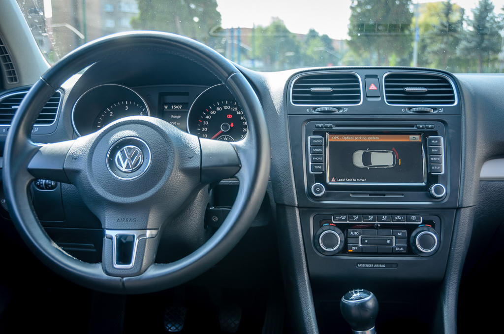

Salutare, am un RNS 510 (de pe un passat 2011) pe un GTI 2006.
A fost montat si initializat tess (reprezentanta Brasov).
Pe computerul de bord apar strazile, directii, indicatii etc
Masina are si parktronic acustic si dublu clima, exista oare posibilitatea sa apara acestea pe ecranul navigatiei ca la golful 6? :)
post-11424-0-57373200-1410983475_thumb.j
post-11424-0-96713700-1410983484_thumb.j
Nu au legatura cu RNS510.
Pentru afisare comenzi clima ai nevoie de un modul climatronic cu suport pentru afisaj pe RNS510.
La parktronic, ca sa afiseze pe RNS510 trebuie sa schimbi modulul cu unul OPS si sa tragi 2 fire la CAN.
