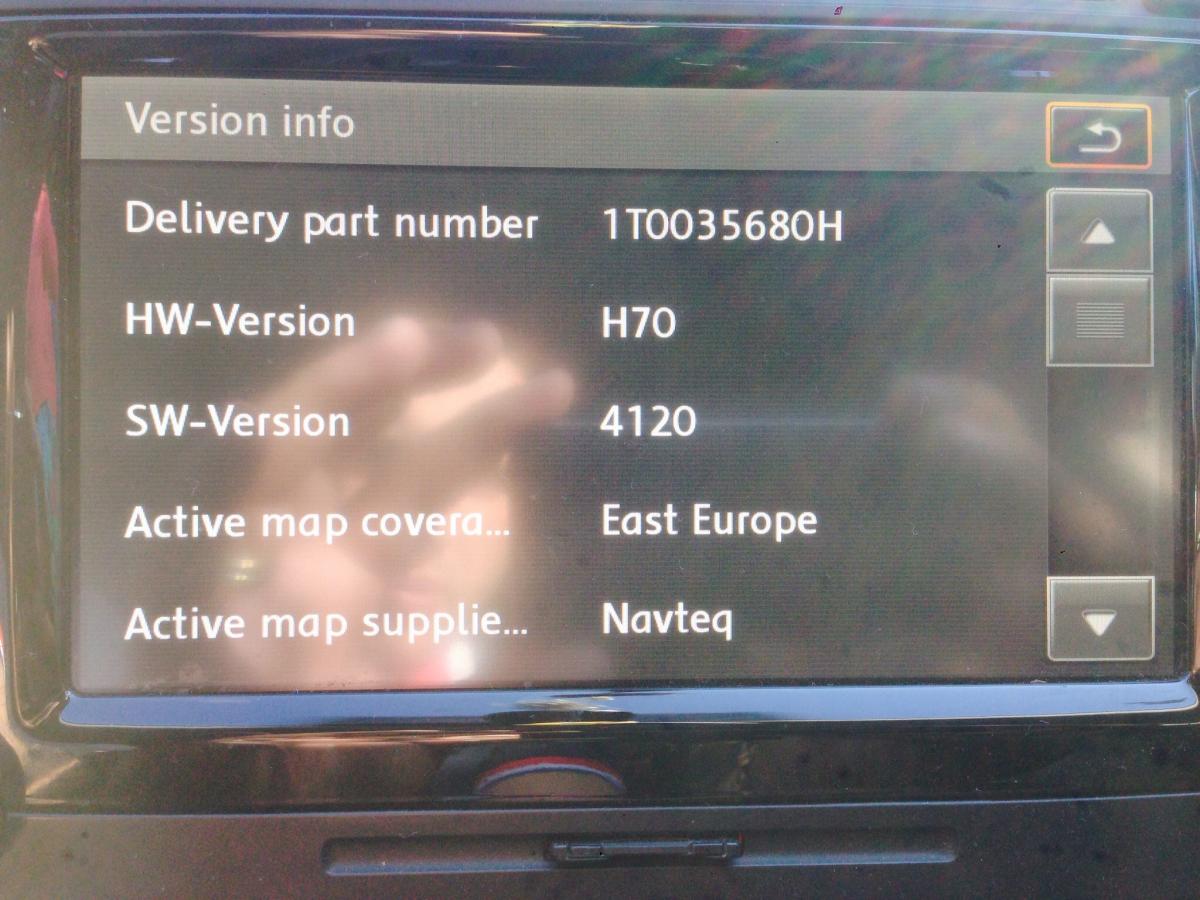

Azi am instalat v11 pe rns 510 versiunea H, a instalat in 20 min, am folosit verbatim dvd-r
Depanatorul Tau
Cred ca e ceva in neregula,instalarea harti sub 45 min denota ca ceva a decurs eronat. La sfirsit ce mesaj ai avut? ai salvat harta pe hdd?
Nu mai stiu ce a scris exact, ceva ca a instalat cu succes noua harta si mia spus sa scot dvd . Plus ca ținut apăsat lung pe setup si a găsit harta . Tin sa Menționez ca, cand instalat v10 a instalat in 15 min asta dupa ce dat jos navigatia si am curatat cu alcool lupa.
LA nici-o instalare nu mi-a luat mai putin de 40 minute, deci ceva nu e ok.
Am sa atașez o poza la navigatie cu varianta de harta
Pozele promise
Inainte sa desfac navigatia si sa șterg lupa cam intr-o ora sau chiar delic nu se instala nici o harta
Am facut si o proba cu v11 si merge perfect
