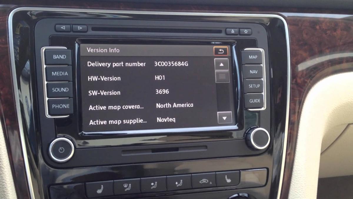

Tii apasat pe setup , pana apare meniul secret si apoi te descurci tu..
stiu sa intru in meniu secret..dar unde gasesc variant softului???mai are si litere sau doar cifre?mai scris si altceva infara de variant soft?
Asa tre sa iti apara versiunea softului in poza e 3696 acolo tre sa cauti si tu

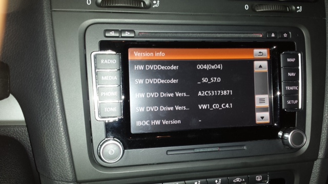

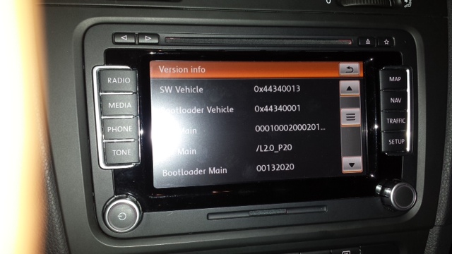

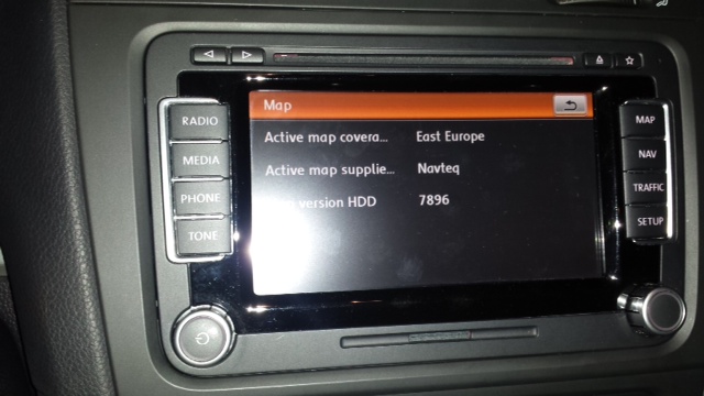

am facut acum poze si am vazut ca am versiune mai veche
care este utimul soft? si daca merg la reprezentanta imi pot pune ei softul?au un pret acceptabil sau sunt nesimtiti? alte variante mai stiti?
post-134419-0-86236700-1395603806_thumb.
post-134419-0-58297200-1395603824_thumb.
post-134419-0-52878700-1395603843_thumb.
post-134419-0-23721200-1395603873_thumb.
post-134419-0-05952100-1395603898_thumb.
post-134419-0-41277200-1395603910_thumb.
Daca ai citi acest topic nu ar mai fi nevoie sa mergi la reprezentanta...(incearca macar de pe la mijlocul lui) ..totusi ai grija la schimbari de softuri poti strica HU..vad ca ai 2680 acuma ...ultimele ar fi 4020 si apoi 4120...apoi trebuie reinstalate hartile.Numai bine
