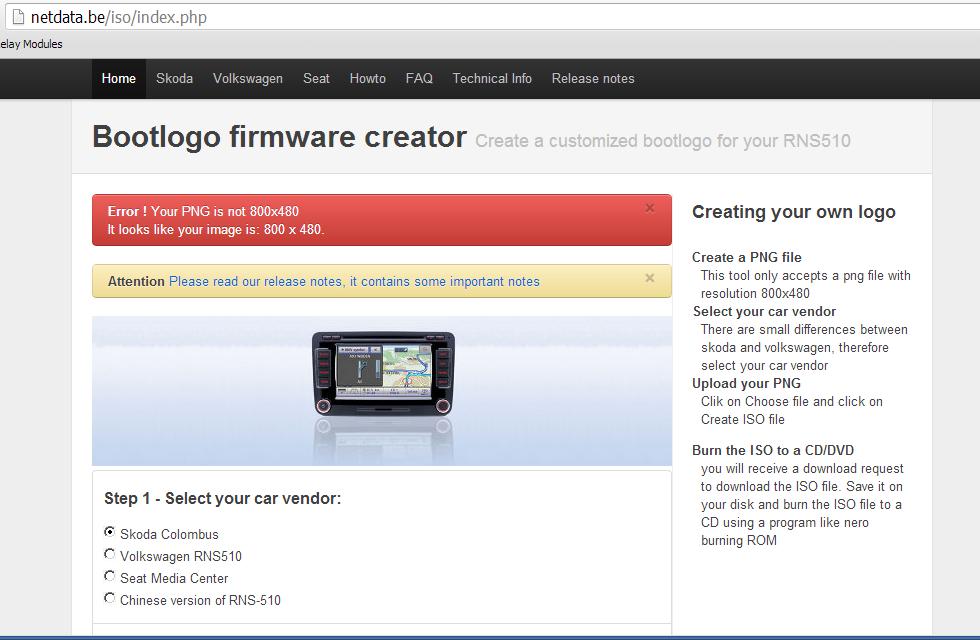

Pentru posesorii de RNS510 niste baieti destepti au facut site-ul : http://netdata.be/iso/
Pe acest site va puteti personaliza logo-ul de boot de la RNS....puteti pune orice logo....bineanteles urmand instructiunile de acolo....dimensiune fisier....etc...

Dupa ce schimbi logo, cum revii la logo initial ?
Daca nu cumva intrebarea de mai sus e o gluma, raspunsul e : La fel cum l-ai schimbat pe cel original.
Modificat de starchaser
pai bine bine, dar logo initial in ce il salvezi? sau cum faci ?
Il gasesti pe site-ul ala. Nu e nevoie sa il salvezi
Deci sa inteleg ca site-ul acela isi face treaba? Dupa ce scriu rezultatul pe un cd...trebuie doar sa il bag in RNS sau mai sunt necesari alti pasi?
Descarci logo-ul, il pui pe un dvd bootabil apoi il bagi in rns si il instalezi. E foarte simplu, apoi dai restart la rns <> si butonul din dreapta sus si vezi rezultatul.
