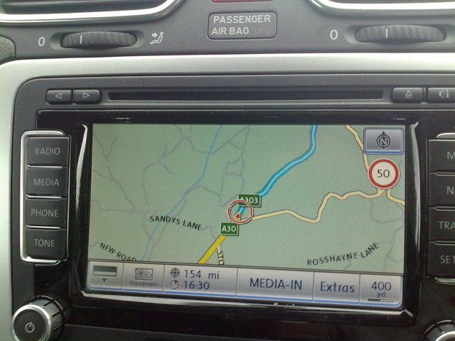

Am cautat si nu gasesc pe nicaieri. Aveti idee ce trebuie bifat pe navigatie sa imi afiseze viteza limita pe ecran ? Inainte imi aparea pe navigatie. Dupa ce am oprit masina si am plecat a doua zi cu ea am observat ca nu mai apare. Am tot butonat-o si nu am gasit nicio optiune.
Am intrat la Setup -> Map iar aici nu am show speed limitation ci doar Show VIP ( nu stiu ce ) .. am bifat/debifat si nu se intampla nimic.
Viteza limita de pe un anume sector de drum nu o arata. Arata numai viteza cu care circuli tu.
Inainte..cand mergeam imi aparea in colt dreapta sus viteza limita in oras, afara etc (60,90,130), iar acum deloc.
Tare. N-am auzit pe nimeni sa-i functioneze functia asta. Dar vreo optiune de a repeta indicatia in cazul in care nu ai fost atent, are? Mi se pare util si asa ceva.
N-ai auzit? Înțeleg că trebuia să spună fiecare ce ii merge, nu-i asa?
Cât despre repetat ultima indicație, ai încercat să apeși butonul rotativ din dreapta? Cititul unui manual poate face sa dispară 100 de întrebări... :)
