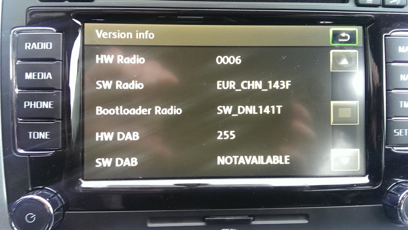

am si eu o intrebare...am RNS 510 H pe O2 si la radio imi arata HW DAB "255" iar la SW DAB  " not available"...(poza atasat) Firmware-ul este 5230..din forumurile anterioare am inteles ca 5238 este pentru unitatile cu DAB...asta inseamna ca daca-i intalez 5238 am si DAB?
Asta de pe site ul carsistems.pl scrie ca e M5 este vreo diferenta ca am vazut ca unele sunt si m3.5?
a incercat cineva firmware 5269 ? e ciudat ca nu e cu 0 in coada nu? dupa 5230, 5238 a mai fost ceva?

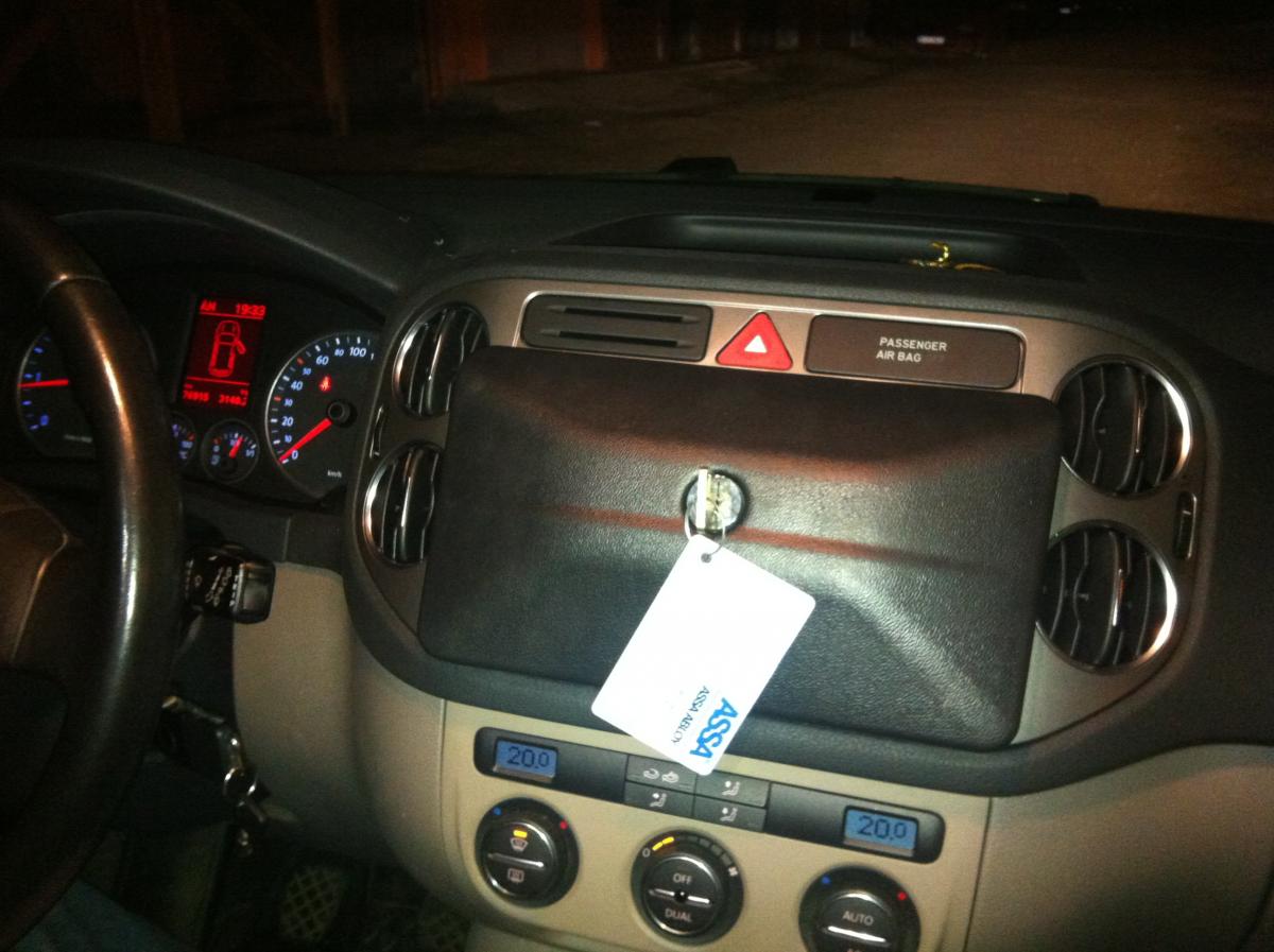

In alta ordine de idei, ce ziceti? Ce pareri aveti de acest sistem?

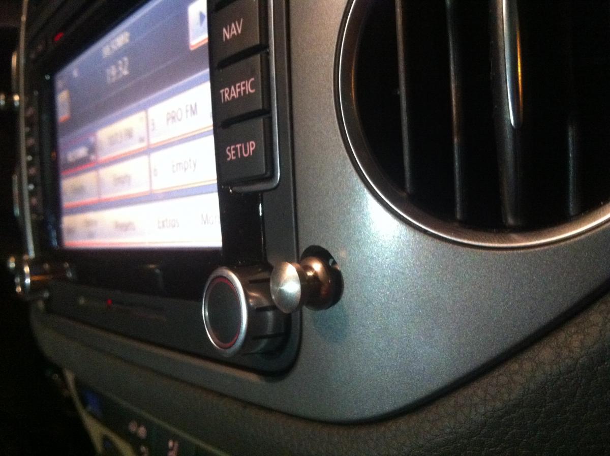

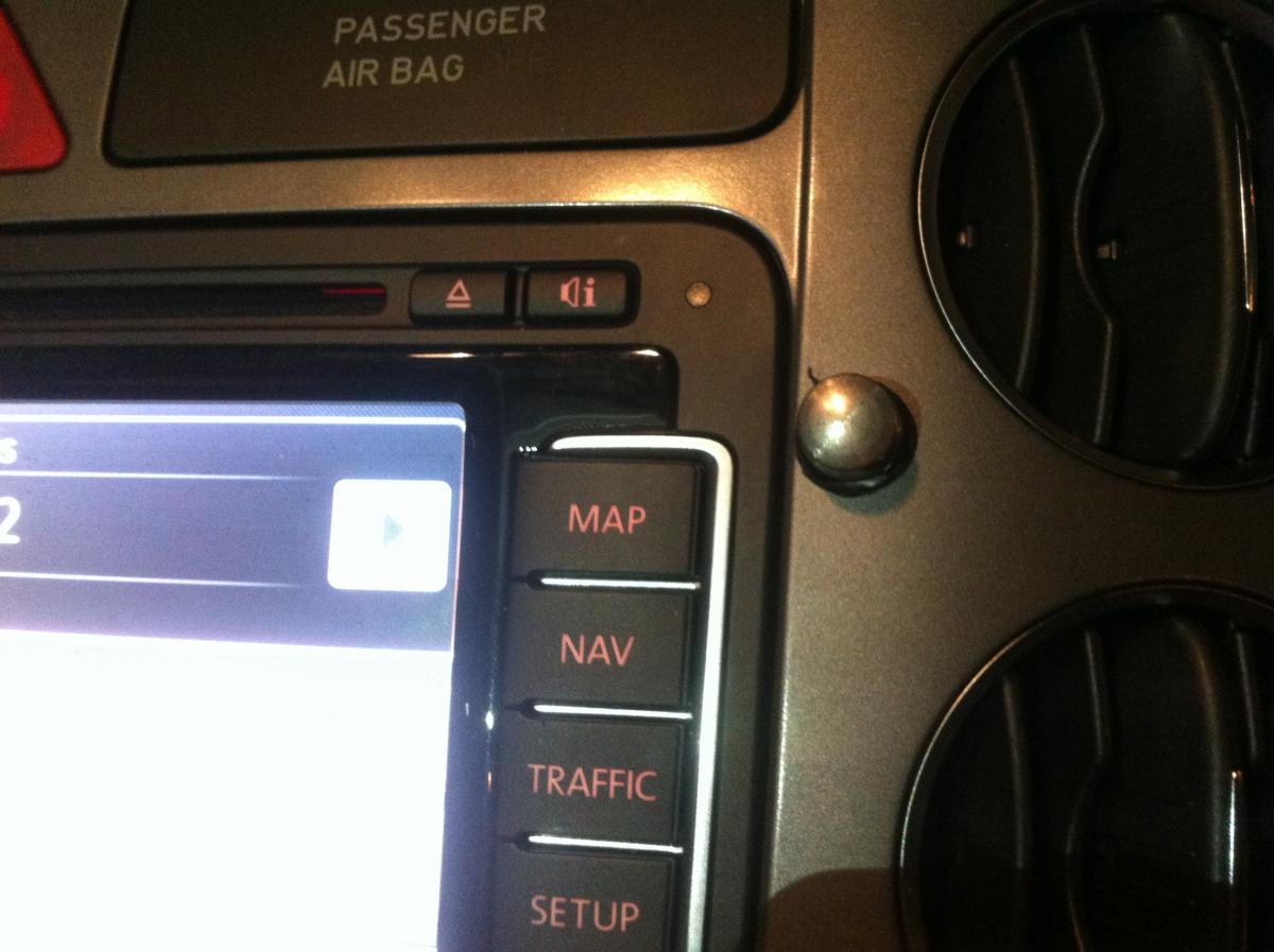

GAurile din jurul bolturilor trebuiau mai mici, dat faceti abstractie de treaba asta.

E frumos sistemul dar destul de scump, parca in jur de 200 euro.
Modificat de Hayate
La ce pret este? Parca exista ceva similar, RNS Lock, care costa vreo 200-250 de euro
Parere personala: Urat sistem si la fel de urat montat.
Cat despre securitate.....nu cred ca cele 4 suruburi (care din cate imi aduc aminte, se infileteaza in plastic) tin suficient acel capac.
O tentativa de desfacere a acelui capac poate deteriora grav plansa de bord care costa mult mai mult decat un RNS 510
O alarma cu perimetru poate fi mai eficienta.
Si nu in ultimul rand sa luam in calcul cea mai buna varianta : asigurare FULL CASCO
Daca punem nituri in loc de holsuruburi la RNS oare nu se fura mai greu ?
O mare țigănie marca VW despre care s-a mai discutat pe aria B7. Nici măcar nu cred că este foarte eficientă. Mult mai eficient mi se pare sistemul ăla rusesc, compus dintr-o față de casetofon care se aplică peste fața RNS-ului.
Cât despre înlocuitul șuruburilor cu nituri cred ca ar fi cea mai mare greșeală. Vă închipuiți cum un hoț dezamăgit că a dat de nituri acolo lasă totul baltă, eventual punând și plasticele la locul lor... :-)
Bine punctat!
Nu e vorba de RNS,nici de un geam spart ,ci de pagubele colaterale.Nici nu vreti sa stiti cat costa o plansa de bord.
Eu o sa ma risc sa dezamagesc hotii. Cei care vor sa-i incurajeze pot sa puna 500 euro in spatele rns astfel hotul bine crescut poate pleaca doar cu banii
Teoretic,daca ai bani de passat si de RNS atunci iti permiti si  un CASCO.
Mai fratilor voi aveti acest sistem antifurt?
Acele nituri nu sunt prinse in plastic, sunt doua tije de fier pe langa rns, care la randul lor sunt destul de bine prinse in bord!
Tiganie maxima! Cu  banii respectivi se poate instala o alarma, Oribil sistemul ala...E de topicul "taranisme" :winter:
Modificat de Akaiu07
posibil, dar atunci hotul, de bucurie... e posibil sa-ti sparga afisajul la ea, asa.... ca sa iti lase o amintire....
Si niturile nu vin prinse in urechi de plastic???
.... sau sa iti rupa bordul. Si atunci, sa vezi ce te bucuri.
In rest, si eu apreciez ca fiind o tiganie acel sistem. Este infect.
Revin cu pareri dupa 5269 update. Totul functioneaza cum trebuie mai putin faptul ca intotdeauna gpsul ma localizeaza pe strada cu 5-10m in spate. Tot timpul am 5-6 sateliti 3d fix insa nu reusesc sa-i dau de cap. Am dat reset factory settings la navigation si navigation memory, rnsul a inceput recalibrarea si m-am plimbat cam 20 de minute pe bulevard si stradute. Dupa aproximativ 10 minute ma pozitiona unde trebuie apoi a inceput sa se departeze. Antena este montata in bord. Cu fw 4xxx nu tin minte sa fi facut asa.
Ca tot veni vorba, au gasit hotii pana acum vreo metoda sa pacaleasca alarma cu senzori volumetrici?
Discutia era legata de inlocuirea suruburilor cu nituri, nu de RNS Lock. Prinderea cu nituri nu ofera niciun avantaj pentru ca, asa cum s-a mai spus, urechiusele sunt de plastic.
La rns lock nu sunt de plastic, e adevarat. Insa arata groaznic si nici foarte eficient nu cred ca este. Este insa posibil sa descurajeze un hot prins nepregatit, iar acesta sa aleaga alta masina, fara sistemul respectiv.
Cea mai buna varianta mi se pare alarma cu pager si senzori volumetrici/radar sau aia ce detecteaza diferentele de presiune
Parerea mea este ca nu arata chear asa de groaznic cum zici tu!
Si hotul inainte sa iti sparga geamult, se uita inauntru daca e loc de furat, daca nu merge la alta, ca are de unde alege!
Si nu vad dece arata asa de groaznic!
In fine, e o parere strict personala. Totusi, costa cat o alarma cu pager. Cam scump
